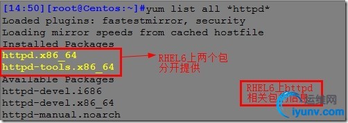

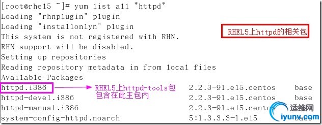

一、httpd的RPM包介绍及其相关信息:
RHEL5和RHEL6略有不同:
下图是RHEL5上httpd相关包的信息:
下图是RHEL6上httpd相关包的信息:

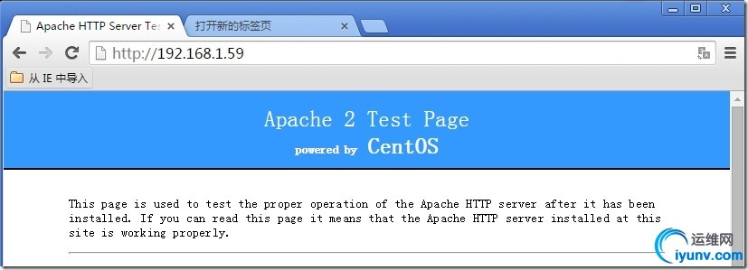

5、80/tcp端口被监听说明服务已经启动了,在客户机的浏览器中输入服务器地址验证安装:
看到上面的页面表示httpd已经能够正常工作了哈,上面的页面是一个测试页面,在我们提供默认主页面后该页面就会被替换。

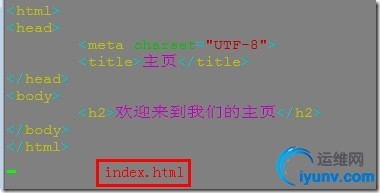

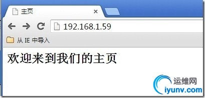

6、为httpd提供默认主页(在"/var/www/html"目录下新建一个名为index.html的文件),内容如下:
7、再通过浏览器查看:
看到上面的页面说明我们提供的默认主页面工作正常了哈。

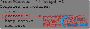

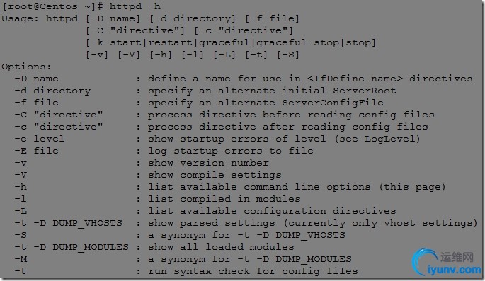

补充:httpd命令的使用
httpd -l :用于查看核心模块
httpd -M:检查DSO模块加载情况(通过2种方式查询已加载的模块数量应该相等)

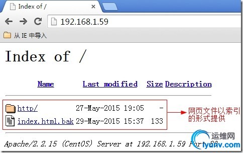

是否允许索引范例:
首先删除欢迎页面文件和默认主页面文件,或者将二者改名:
[iyunv@Centos conf.d]# mv welcome.conf welcome.conf.bak
[iyunv@Centos conf.d]# cd /var/www/html/
[iyunv@Centos html]# mv index.html index.html.bak
[iyunv@Centos html]# service httpd reload
关闭“index”功能后,显示没有权限访问站点根目录(如下图所示):

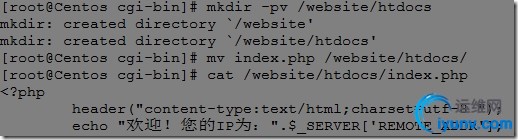

(1)修改网站根目录为"/website/htdocs":
此时ACL为如下形式:
Allow from all 表示允许所有人访问
(2)重新启动httpd服务:

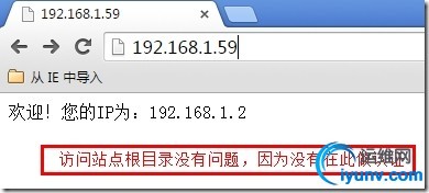

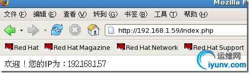

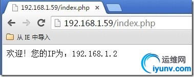

(3)我用192.168.1.2的客户端能否访问index.php(由于我安装并配置好了PHP,所以我的实验虚拟机上可以访问动态站点):
可以看到能够访问哈,并且显示出了客户端的IP地址。

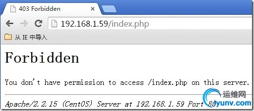

(4)现在我们把ACL写成如下形式并重新加载httpd配置文件:
现在表示什么意思?192.168.1.2还能访问网站吗?我们试试看哈
不能访问了哈,我们在另一台机器上访问试试看呢:
可以看到192.168.1.57能够访问网站。所以能够证明:ACL是最小范围匹配原则(先拒绝了192.168.1.2访问,然后允许了192.168.1.0网段能够访问,结果是拒绝了前者)。

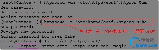

2、用户认证的密码是通过"htpasswd"命令创建的,用法如下:
Usage:
    htpasswd [-cmdpsD] passwordfile username
    htpasswd -b[cmdpsD] passwordfile username password
    htpasswd -n[mdps] username
    htpasswd -nb[mdps] username password
-c  Create a new file.
-m  Force MD5 encryption of the password.
On Windows, NetWare and TPF systems the '-m' flag is used by default.
On all other systems, the '-p' flag will probably not work.
注意:创建第二个认证用户的时候不要加-c选项,否则会覆盖掉认证文件的内容

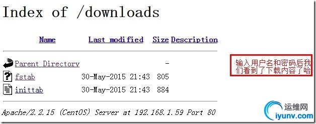

第一步:编辑http.conf文件,找到DocumentRoot,随便找个位置编写一个<Directory></Directory>指令,并检查语法错误,如下所示:
9
DocumentRoot "/website/htdocs"
<Directory "/website/htdocs/downloads">
    Options Indexes
    AllowOverride AuthConfig
    AuthName "Only for employees."
    AuthType Basic
    AuthUserFile /etc/httpd/conf/.htpass
    Require valid-user
</Directory>
第二步:用htpass命令在/etc/httpd/conf/目录下创建一个隐藏文件(.htpass):
第三步:创建"/website/htdocs/downloads"目录,随便复制一些文件进去:

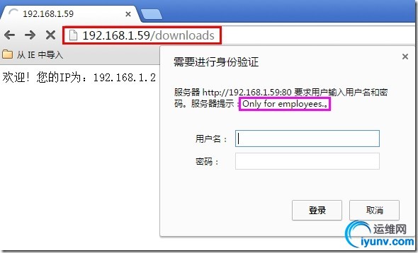

第四步:重新加载httpd.conf配置文件:
第五步:在客户端浏览器验证配置结果:

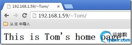

8、userdir:
让每个能够登录网站的用户都拥有个人站点:(可以在浏览器中输入“http://HOST/~username/”访问每个人的个人站点)
<IfModule mod_userdir.c>
    #UserDir disabled     //注释此行
    UserDir public_html   //启用此行
</IfModule>
举例说明:
(1)找到<IfModule mod_userdir.c>开头的行;
(2)注释掉下面的行:
(3)启用下面的行:
上图的指令表示:每个用户可以在其家目录下建立名为“public_html”的目录以作为其个人站点目录(需要注意的是:这个目录必须让别人具有访问权限)
(4)保存并重新载入httpd的配置文件;

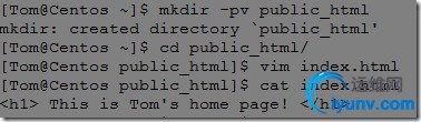

(5) 新建一个用户Tom,并切换到该用户身份:
(6)在Tom用户的家目录下创建“public_html”目录和相应的index.html文件:

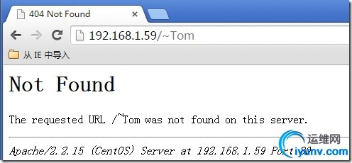

(7)在客户端浏览器中输入http://192.168.1.59/~Tom,看是否能够访问我们刚刚创建的index.html网页:

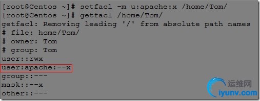

不能访问哈,这是怎么回事呢?因为我们的网站是以apache身份访问的,而apache用户对用户的家目录有访问权限吗?
(8)修改用户家目录的权限以让apache用户有访问权限:
(9)再次访问网站:

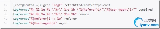

日志格式:
apache日志格式的定义在主配置文件中有体现,当然也可以手动自定义,前提是得搞懂每个参数是干啥用的:
9
10
11
12
13
14
15
16
17
日志参数解释(更详细的解释参考Apache官方手册,安装httpd-manual包):

[iyunv@Centos ~]# tail -1 /var/log/httpd/access_log
192.168.1.2 - - [29/May/2015:20:20:22 +0800] "GET /~Tom HTTP/1.1" 404 280 "-" "Mozilla/5.0 (Windows NT 6.1; WOW64) AppleWebKit/537.36 (KHTML, like Gecko)
Chrome/41.0.2272.118 Safari/537.36"
#192.168.1.2客户端:在2015年5月29日的20:20:22,以GET方法访问http://ip/~Tom页面:返回状态码404:响应报文的大小为280字节(响应报文主体的大小,不包括响应头):
不是从其它页面跳转过来的:浏览器的版本和客户端操作系统信息

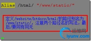

12、路径别名:
DocumentRoot "/web/htdocs"    #定义网页存放的根目录在哪
范例:访问http://www.magedu.com/images/logo.gif  => /web/htdocs/images/logo.gif

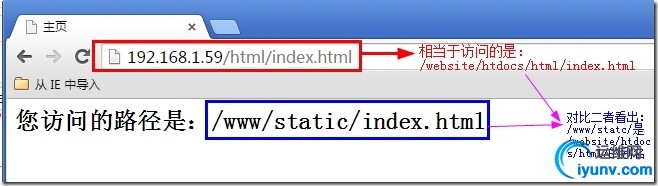

Alias /html/  "/www/static/"    #表示/www/static/是/web/htdocs/html/这个路径的别名,它们在浏览器中访问资源的情况参加下面的范例(特别注意:两个路径最后的/必须匹配,同有同无)

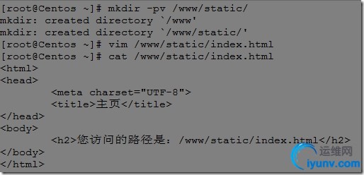

举例说明:(1)没有定义路径的情况:
(2)定义路径别名并从新载入httpd.conf配置文件:
(3)创建/www/static/目录,并在其下创建一个index.html文件
(4)在浏览器中再次访问http://192.168.1.59/html/index.html

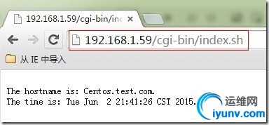

13、脚本路径别名:
ScriptAlias /PATH/ /PATH/TO/SCRIPTS_DIR/
举例说明:

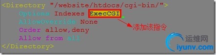

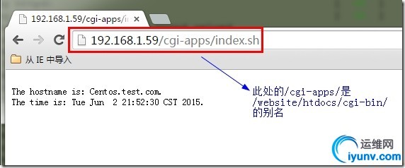

(1)编辑httpd.conf文件,找到LoadModule cgi_module,确保该模块被启用了:
(2)由于安全原因,CGI程序通常被限制在ScriptAlias指定的目录中,这样,管理员就可以严格控制谁可以使用CGI程序。
允许CGI在任意目录执行需要两个步骤:第一步,必须用AddHandler或SetHandler指令激活cgi-script处理器。第二步,必须在Options指令中启用ExecCGI选项;
因此,编辑主httpd.conf文件,找到添加AddHandler指令的地方,添加如下指令:
找到下面的指令并做相应更改:
保存用httpd -t检查语法错误并重新载入配置文件;
(3)在/website/htdocs/cgi-bin/目录下创建一个bash脚本(index.sh),内容如下:
9
10
11
12
#!/bin/bash
#Description:CGI测试脚本
cat << EOF
#特别注意:CGI语法规定:CGI文件第一句一定要先定义文档类型,然后跟着是一个新空行,后面才是主程序,否则会报“malformed header from script. Bad header”的错误
Content-Type: text/html   #定义文档类型
<pre>   #注意<pre>标签与文档类型定义之间要有个空格
The hostname is: `/bin/hostname`.
The time is: `date`.
</pre>
EOF
# end of cgi script file
(4)在浏览器中访问验证结果:
(5)通常,CGI脚本比较危险,我们不期望它们被放于网站根目录下,这就是脚本路径别名的意义,这是配置Apache以允许CGI的第二种方法。
将上例中所做的配置还原,然后找到ScriptAlias指令所在的位置,做如下更改:
(6)保存用httpd -t检查语法错误并重新载入配置文件;然后在浏览器中验证结果:
