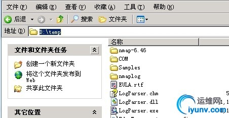

在使用之前,首先要保证服务器上安装了Log Parser2.2:http://www.microsoft.com/download/en/details.aspx?id=24659
以及Powershell2.0(最低)

接下来是LogParser 2.2 ,下载好之后直接安装即可。需要注意的是该工具不支持windows server 2012或更新的操作系统…
新版本添加了UI https://gallery.technet.microsoft.com/Log-Parser-Studio-cd458765
常用来分析一些SQL日志之类的,我之前也用来分析受飞客(Conficker)病毒影响的客户端引发的大量域控请求,有空的话可以再给大家聊聊这个。

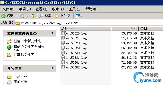

打开IIS日志文件夹,需要注意的是如果你是刚刚才打开IIS日志选项,这些日志可能不会很完整,最好是等1天左右,他才会收集完整的日志下来。这个很好理解,从你打开选项开始收集嘛。
这里我设置的IIS选项里,日志是按照每一天来截断的,很奇怪他截断的时间是下午四点左右到第二天下午四点左右,没搞懂是按照什么样的时区机制运行。
将要分析的日志copy出来,例如这里我们分析个几天的

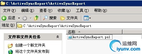

然后将脚本解压出来
