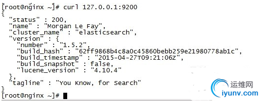

[iyunv@nginx ~]# curl 127.0.0.1:9200
说明启动成功

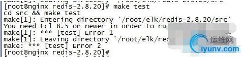

安装依赖tcl(别问我这个tcl跟卖家电的TCL有什么关系,我母鸡啊)
# yum install -y tcl
如果你想作死不装TCL的话,那你就会看到不一样的效果,看下图~~~
编译安装
make
make test
   make install

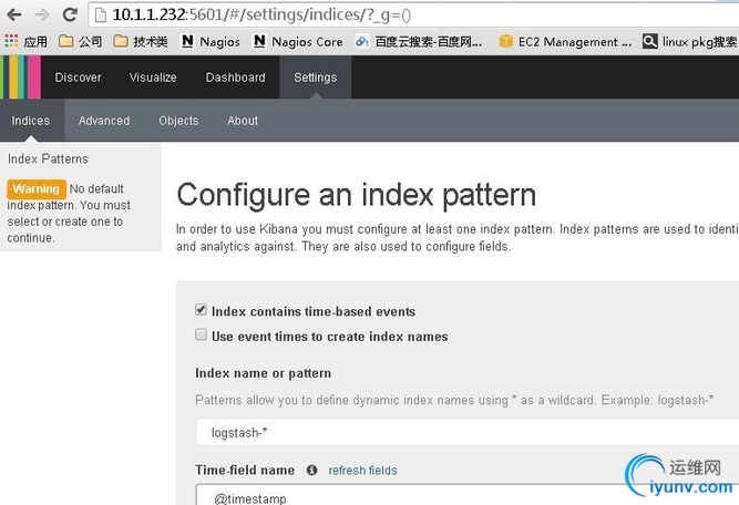

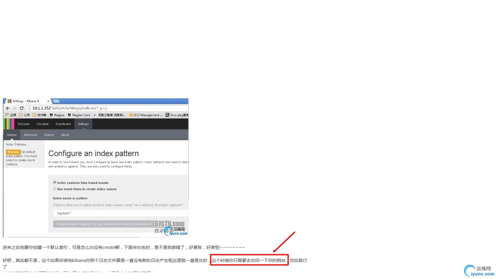

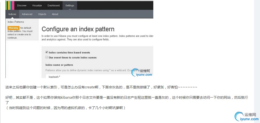

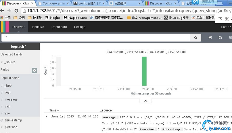

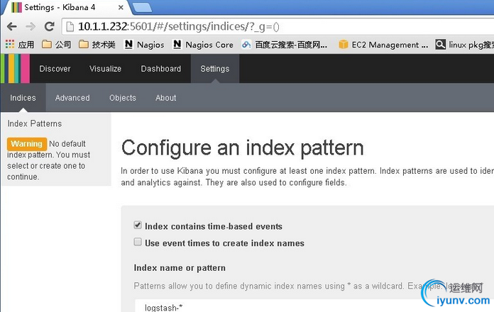

进来之后他要你创建一个默认索引,可是怎么办没有create啊,下面会灰色的,是不是我做错了,好紧张,好害怕~~~~~~~~
好吧,其实都不是,这个如果你装完kibana你那个日志文件要是一直没有新的日志产生呢这里就一直是灰的,这个时候你只需要去访问一下你的网站,然后就行了
(当时我碰到这个问题的时候,因为用的虚拟机做的,卡了几个小时啊坑爹啊)
然后你就可以看到下面的情况了,选择timestamp,点击create创建,完成
搭建成功
