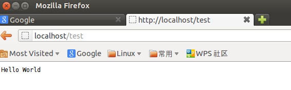

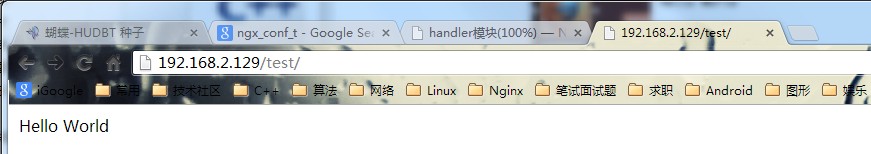

本例子实现了一个简单的hello world程序。运行效果:
虚拟机Ubuntu中:
win7中chrome浏览器:
