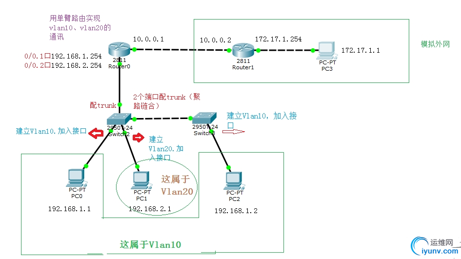

         先说出他的疑问:他们公司在某大楼的一楼与四楼分别有办公室与教室。2个交换机之间配聚路链合                                       (中继链路)实现通讯。
         对于他的疑问,我想了想并加于现实化,就是在同一层上可能会教室与办公室同在,这样就会产生同一层有2个vlan,并且在不同楼层中会有相同vlan。
QQ截图20150605082324.png 其中:PC0与PC2同属于vlan10,PC1属于vlan20
对于pc0的ip:192.168.1.1  子网掩码:255.255.255.0 网关:192.168.1.254
    pc2的ip:192.168.1.2  子网掩码:255.255.255.0 网关:192.168.1.254
    pc1的ip:192.168.1.1  子网掩码:255.255.255.0 网关:192.168.2.254
细心的小伙伴们会发现还有一个pc4,这个可以不用考虑。route1与pc4我是用来模拟外网的来测试的。
好了 言归正传:
这里的pc 的IP、子网、网关的配置,不用我来继续啰嗦啦
好……我们来一个个来看
Route0:由于只用了一个接口与交换机相连,SO 需在路由的f0/0端口分出子端口f0/0.1  f0/0.2
        并分别配上IP 作为PC的网关
        Router>enable                 //进入特权模式
        Router#configure terminal     //进入全局配置模式
         Enter configuration commands, one per line.  End with CNTL/Z.
        Router(config)#interface f0/0.1   //进入f0/0.1子接口模式
        Router(config-subif)#encapsulation dot1Q 10   //对它进行 .1q 封装  和相对应的vlan
        Router(config-subif)#ip address 192.168.1.254  255.255.255.0  //配上相应的IP与掩码
        Router(config-subif)#exit
        Router(config)#
        Router(config)#interface f0/0.2
        Router(config-subif)#encapsulation dot1Q 20
        Router(config-subif)#ip address 192.168.2.254  255.255.255.0   (参考f0/0.1)
        Router(config)#int f0/1               //进入f0/1接口并激活!!!(这一步相当重要
        Router(config-if)#no shutdown                                    千万不能忘记!!)
        现在PC之间可以相互通讯了,可以用ping命令来测试了……
