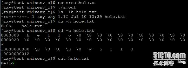

测试结果:
程序创建一个hole文件,然后写入”hello”字符,在利用lseek系统调用从当前位置偏移到1024*1024*1024之后再写入”world”字符,ls显示文件大小为1.1G,实际上它并没有占用这么多的磁盘空间,du表明hole文件只有8k,系统只是存储一些信息,用它来表示有多少个\0,当我们用cat查看文件内容时只看到hello,由于文件太大最后的world太后以致看不到,但当我们用od命令查看时,可以发现有好多个\0。
