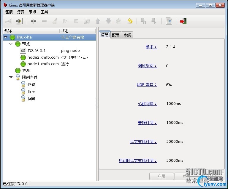

输入hb_gui启动图形配置界面(使用的终端是Xmanager企业版,如果是CRT,putty是无法打开的)
说明:hb_gui打开默认显示英文,如果想设置成为中文需要修改语言环境LANG="zh_CN.GB18030"
[url=] wKioL1V0eUKjORayAAGFx7YFSJU487.jpg [/url]
打开后的界面

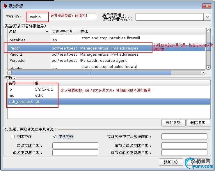

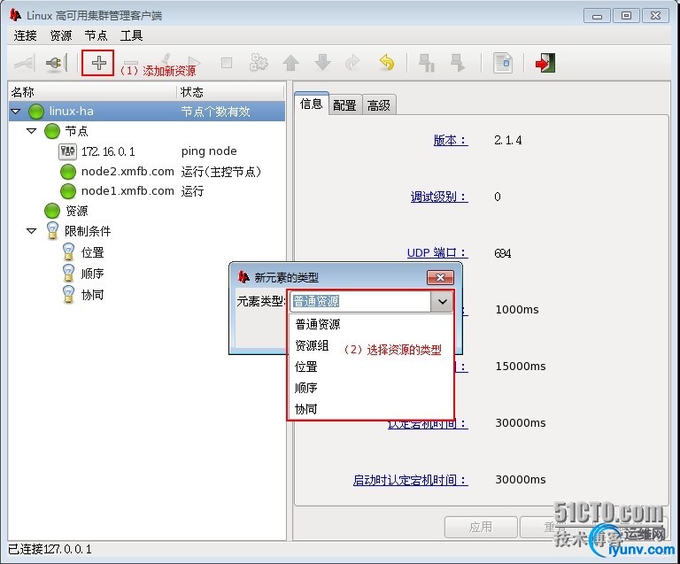

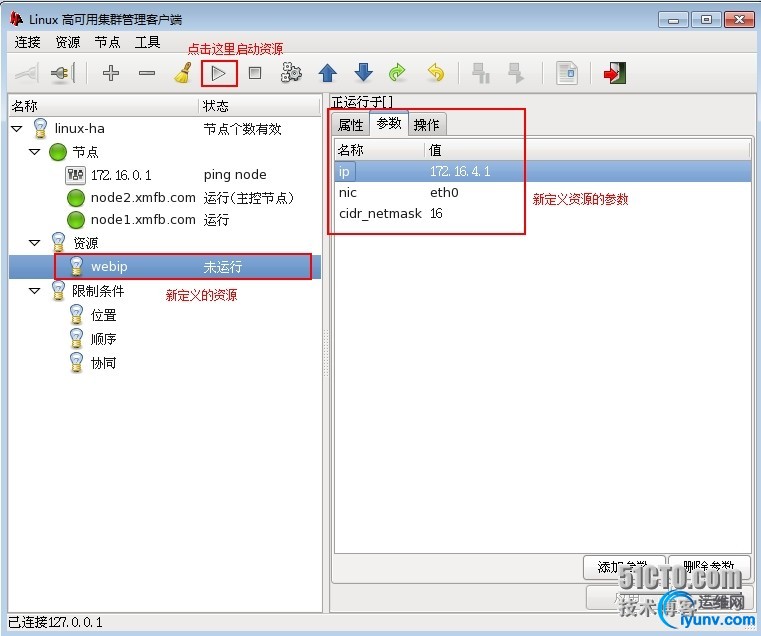

添加新资源新添加一个资源,资源类型选择普通资源
元素类型说明:
     普通资源,资源组:定义资源类型
     位置,顺序,协同:定义资源约束
选择资源的详细设置

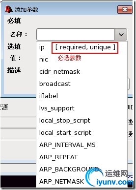

[url=] wKioL1V0eUWSMph4AAN6dTssYcY602.jpg [/url]
说明添加资源时,带required,unique是必选参数。
[url=] wKiom1V0d6TzWmNcAADcRMgJugU793.jpg [/url]
资源添加完成

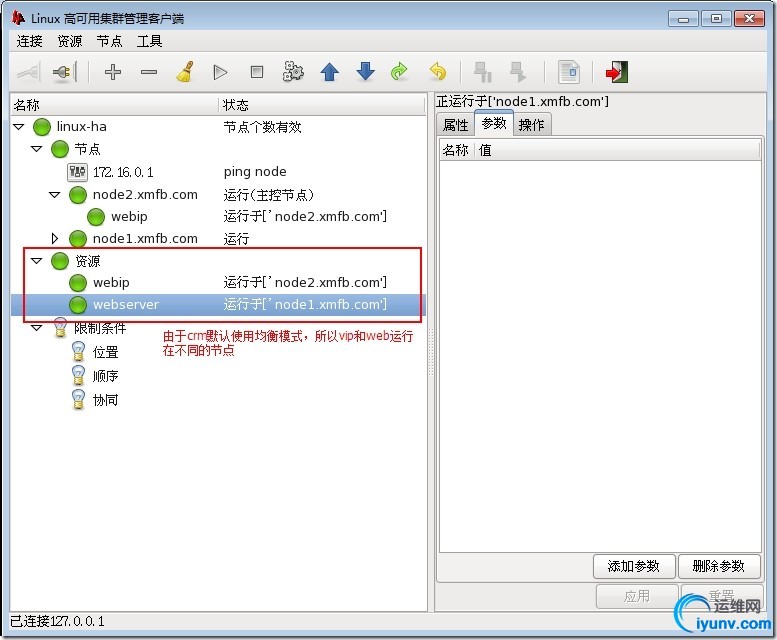

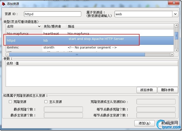

添加httpd资源
[url=] wKiom1V0d6bxg2YOAALY5dB9gro635.jpg [/url]

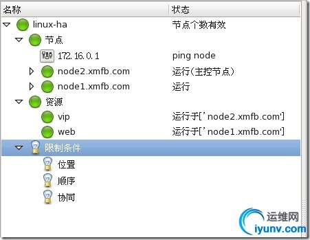

添加web并启动后,发现web资源和vip资源在不同的节点这种情况是无法实现web高可用的。
[url=] wKioL1V0eUni5NT7AAKUwlJvakE984.jpg [/url]

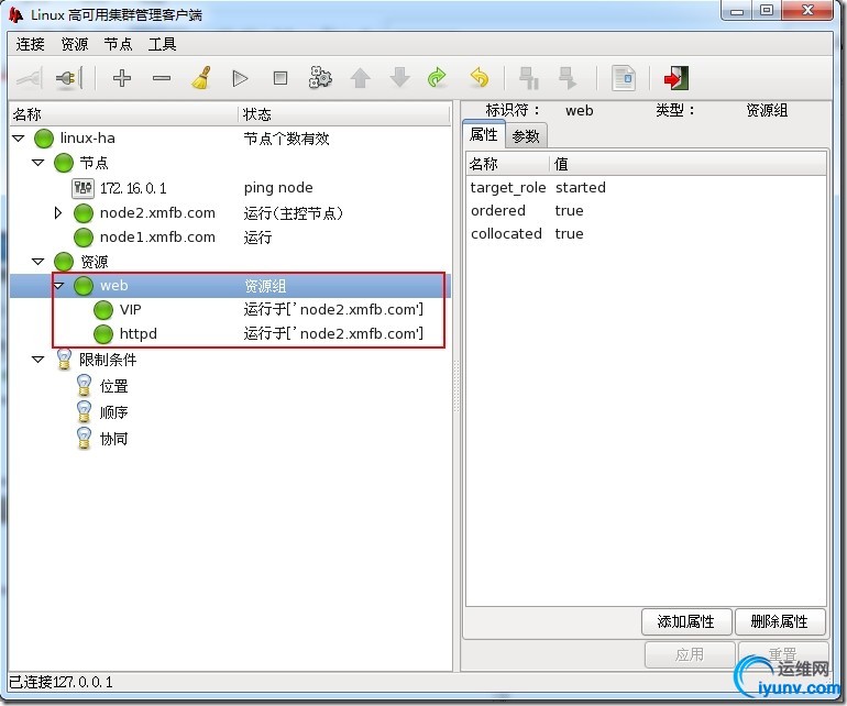

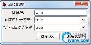

这种情况的解决方法有两个一个是定义一个组资源,然后将这两个资源加入到同一个组,另一个是对这两个组定义约束。设置web高可用添加一个组资源,方便对资源进行约束
[url=] wKiom1V0d6jTA6PqAABc7dJjqYY442.jpg [/url]
[url=]设置组名[/url]
[url=] wKioL1V0eUnBgQcIAACErmEX6bE366.jpg [/url]

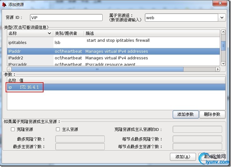

建完组之后,需要建一个VIP资源
[url=] wKiom1V0d6nge6lxAALbe2TKgrk263.jpg [/url]

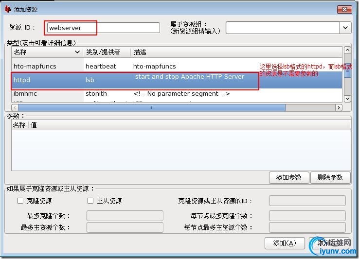

添加Lsb的httpd资源
[url=] wKioL1V0eUyxH9IxAAK3NNUtIzQ330.jpg 启动资源,由于两个资源在一个组内,所以实现了位置约束,都是在一个组内[/url]
[url=] wKiom1V0d6zCH2-7AAJ6el9jE8s415.jpg [/url]

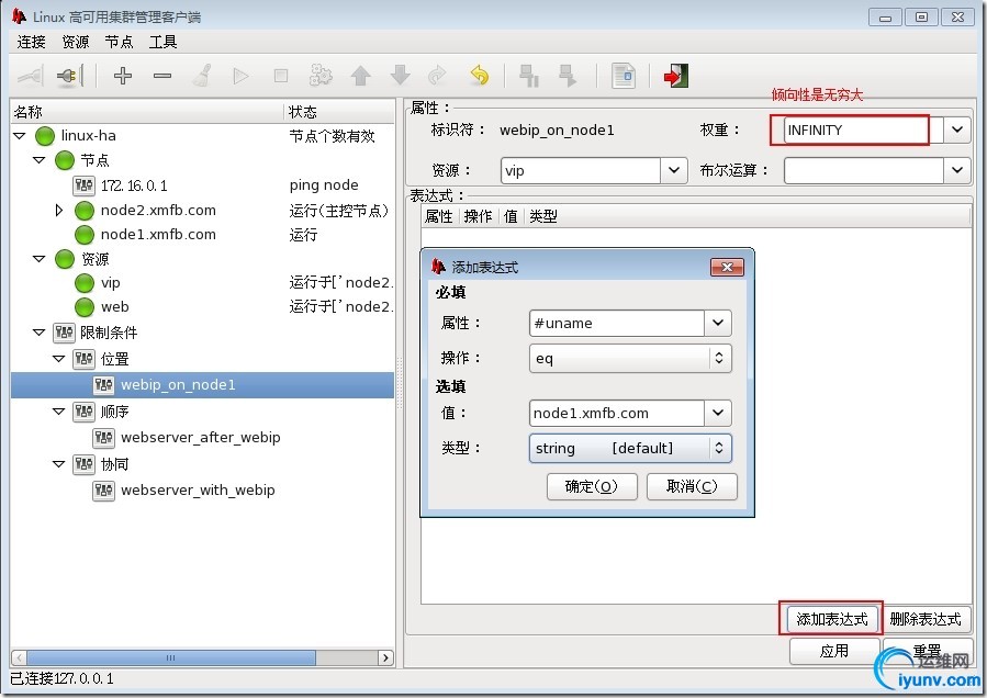

资源限制条件位置约束定义资源优先运行在那一个节点
[url=] wKioL1V0eU3BAKPjAABl7YQVvjU595.jpg [/url]
[url=]定义表达式:节点名字如果是node1.xmfb.com那么就必须运行在这个节点[/url]
[url=] wKioL1V0eU-xzMpVAANc3tTc9kI970.jpg [/url]

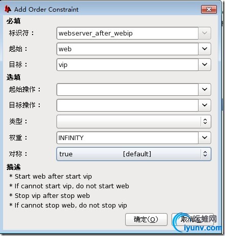

顺序约束定义资源启动的先后顺序
[url=] wKiom1V0d66iwdFKAAFzlBxxya8345.jpg [/url]

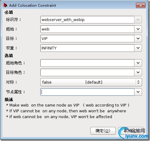

协同约束资源默认是平均分配到两个节点启动的,如果想让两个资源在同一个节点启动,有两种方法
(1)    将两个资源定义到同一个组
(2)    设置协同约束
[url=] wKioL1V0eVDA9uc4AADxorl01Ik023.jpg [/url]

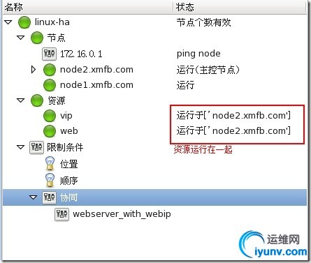

在限制条件,协同新添加一个条件
[url=] wKiom1V0d6-jx00pAAGf8CuIobM627.jpg [/url]
[url=]这个时候web和vip资源就运行在一起了[/url]
[url=] wKiom1V0d6_zRJOeAAEOnFORF6s147.jpg [/url]

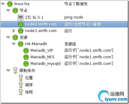

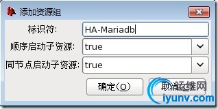

配置mariadb+NFS集群创建组
[url=] wKioL1V0eVGBxKppAABUjRe8Lw4251.jpg [/url]
[url=] wKiom1V0d7CTeVghAACHXxG2mRw196.jpg [/url]

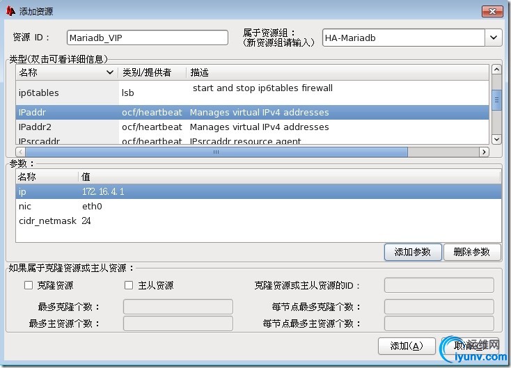

[url=]创建虚拟VIP[/url]
[url=] wKioL1V0eVLiqhWHAAK4G5mkjrU404.jpg [/url]

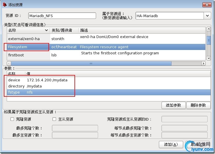

[url=]添加NFS文件系统[/url]
[url=]
[/url]
[url=] wKioL1V0eVOyBxyzAALPGA_rXTw927.jpg [/url]

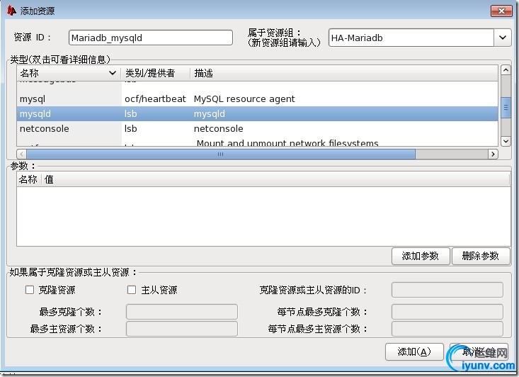

添加mariadb,这里选择mysqld
[url=] wKiom1V0d7KA6OFUAAJvDMNYqLg213.jpg [/url]
[url=]启动HA_Mariadb组资源,资源自动运行在node2节点[/url]
[url=] wKioL1V0eVSzvYxsAAEP8rlOu78091.jpg [/url]

将node2节点设置为备用之后,资源可以正常转移到node1节点
[url=] wKiom1V0d7OBFDftAAEXiUnRxtY224.jpg [/url]
