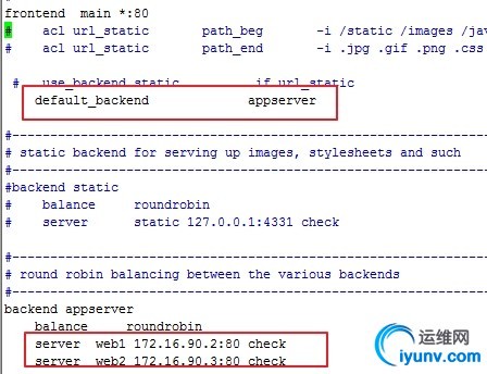

    示例:定义一个简单的服务代理:
        在配置中定义后端服务为appserver,以及两个后端服务器,一个后端主机位172.16.90.2还有一个172.16.90.3。
                          root@node0 ~]# vim/etc/haproxy/haproxy.cfg

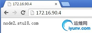

    而后,后端服务器启动http服务,就能得到代理的后面服务器的两个测试页面:

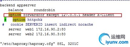

例:在haproxy服务器上,定义在backend中,添加option  forwardfor;

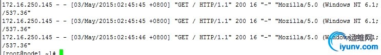

        更改后端上游服务器的日志格式,,用于记录首部信息需要查看的可以更改:
      得到来自真实客户端的IP:
