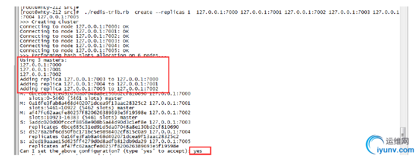

8:执行redis的创建集群命令创建集群
#redis-trib.rb的create子命令构建
#--replicas 则指定了为Redis Cluster中的每个Master节点配备几个Slave节点
#节点角色由顺序决定,先master之后是slave
创建方式:
cd /usr/local/redis3.0/src
./redis-trib.rb create --replicas 1 127.0.0.1:7000 127.0.0.1:7001 127.0.0.1:7002127.0.0.1:7003 127.0.0.1:7004 127.0.0.1:7005
错误笔记备注:
8.1执行上面的命令的时候会报错,因为是执行的ruby的脚本,需要ruby的环境
错误内容:/usr/bin/env: ruby: No suchfile or directory
所以需要安装ruby的环境,这里推荐使用yum install ruby安装
yum install ruby
8.2然后再执行第6步的创建集群命令,还会报错,提示缺少rubygems组件,使用yum安装
错误内容:
./redis-trib.rb:24:in `require': no such file to load-- rubygems (LoadError)
from ./redis-trib.rb:24
yum install rubygems
8.3再次执行第8步的命令,还会报错,提示不能加载redis,是因为缺少redis和ruby的接口,使用gem 安装
错误内容:
/usr/lib/ruby/site_ruby/1.8/rubygems/custom_require.rb:31:in`gem_original_require': no such file to load -- redis (LoadError)
from/usr/lib/ruby/site_ruby/1.8/rubygems/custom_require.rb:31:in `require'
from ./redis-trib.rb:25
gem install redis
8.4 再次执行第8步的命令,正常执行
输入yes,然后配置完成。
注意观察主从的配置:
默认是前三个节点 7000  7001 7002 是主,
后3个节点 7003  7004   7005 是从
如果是部署在不同的服务器,请根据主从分部规则,分开在不同的服务器
至此redis集群即搭建成功!
