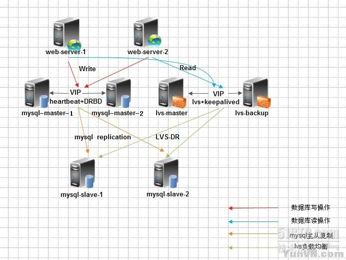

在企业数据库应用群集方案中MYSQL+heratbeat+DRBD+LVS已经很成熟了,通过heartbeat+DRBD实现MYSQL的主节点写操作的高可用性;通过MYSQL+LVS实现MYSQL读操作的负载均衡。
DRBD简单工作流程:
     当数据写入到本地主节点时,这些数据会通过网络发送到另一台主节点上。本地主节点和远程主节点数据通过TCP/IP协议保持同步,主节点故障时,远程节点保存相同的数据,可以接替主节点继续提供数据。两个主节点之间使用heartbeat来监测对方是否存活。
群集的简单架构图如下:
DRBD部分:
