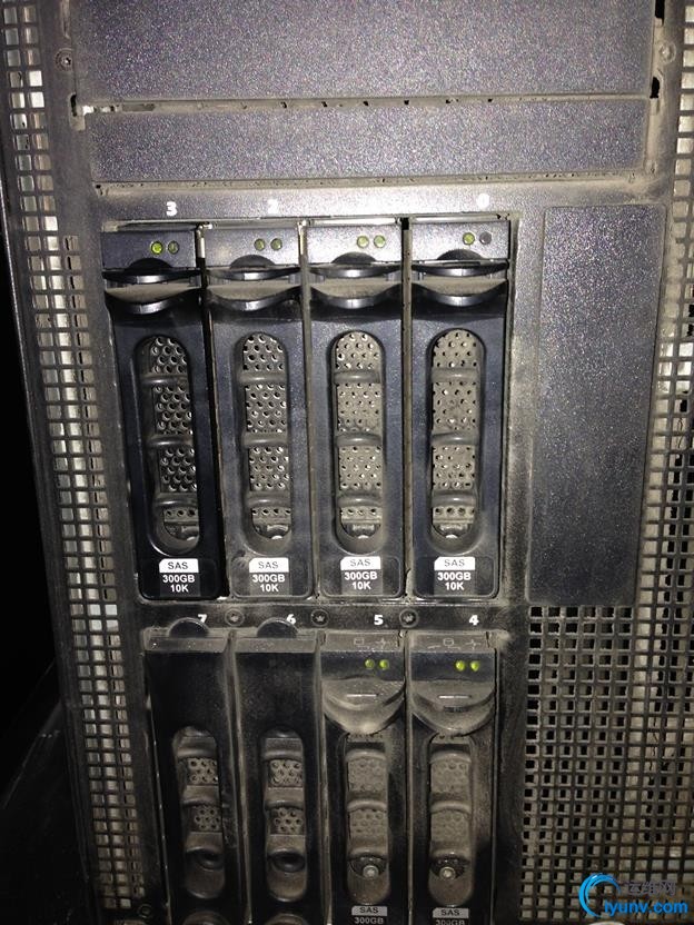

1 替换有故障磁盘一台工作多年的DELL 2900服务器,近期有一块磁盘(位置为3)出现故障(呈琥珀色闪烁,离线),而另一块磁盘(位置为0)亦开始呈绿色/琥珀色闪烁,该提示是驱动器预报故障。该服务器共有6块3.5寸、15K、300GB硬盘,配置RAID5,这6块磁盘依次插在0~5的位置。如图1-1所示。
图1-1 服务器正面图
此时服务器已经不能进入系统(提示找不到系统盘)。我到机房之后,看到服务器硬盘档板都是灰尘(如图1-2所示),先关闭服务器电源,将每个硬盘拔下,先清理灰尘,注意不要一下把所有硬盘拔下来,而是一个一个清理灰尘,避免插错位置。
图1-2  硬盘档板灰尘

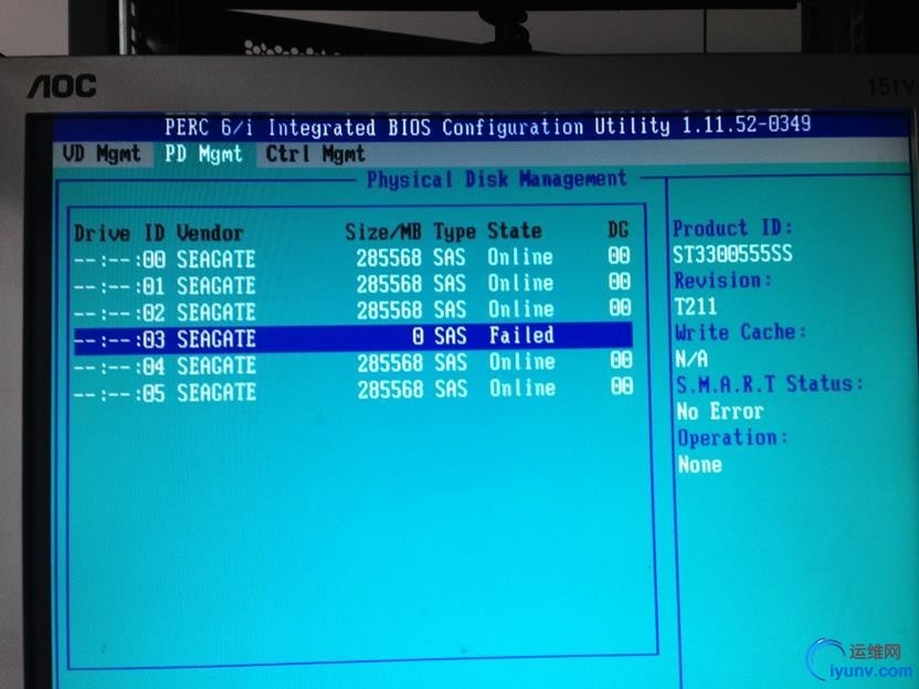

等清理完灰尘之后,重新打开服务器的电源,按Ctrl+R键进入RAID配置配置,在"Physical Disk Management"(物理磁盘管理)视图中,可以看到03盘位的磁盘已经标记为"Failed",如图1-3所示。
图1-3  磁盘03已经失败

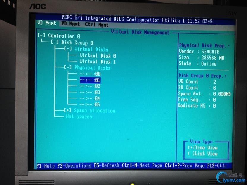

返回到"VD Mgmt"界面,在"Physical Disks(物理磁盘组)"可以看到重建进度,如图1-5所示。
图1-5 重建进度

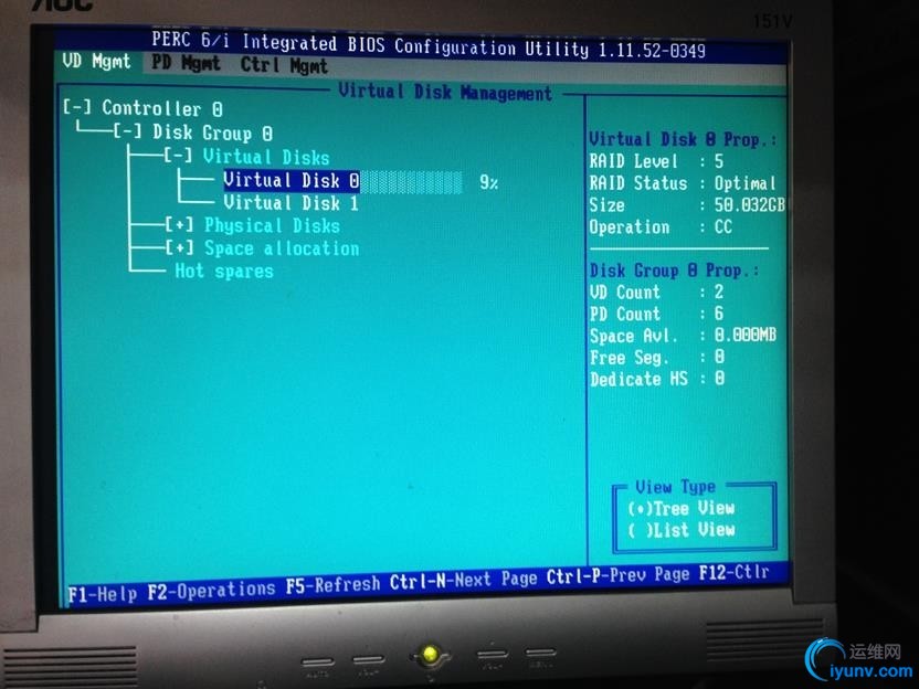

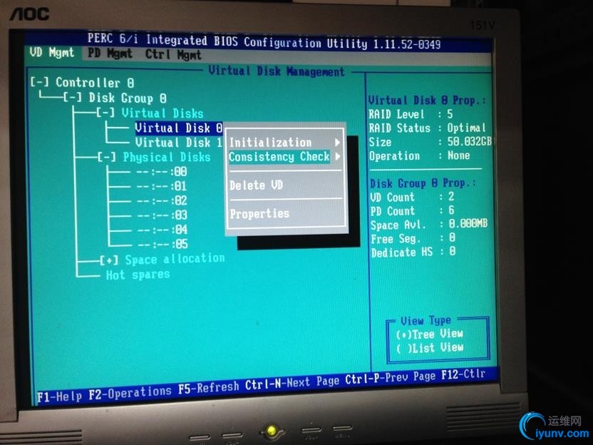

在重建完成后,需要进行数据的一致性校验。在"Virtual Disks(虚拟磁盘)"中,选择每一个逻辑磁盘,按F2键,选择"Consistency Check(一致性检查,以便验证使用 RAID 级别 1、5、6、10、50 和 60 的虚拟磁盘中的冗余数据)",如图1-7所示,检查数据是否完好、正确。
图1-7 一致性检验
一致性检查速度较快,如图1-8所示,这是检验进度。应该几分钟完成。注意,不要误选中"Initialization(初始化)",完全初始化将对所有已经存在的数据造成永久性破坏。
图1-8  校验进度

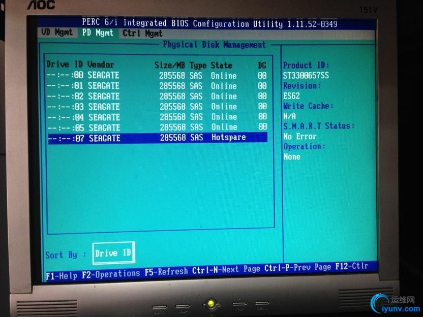

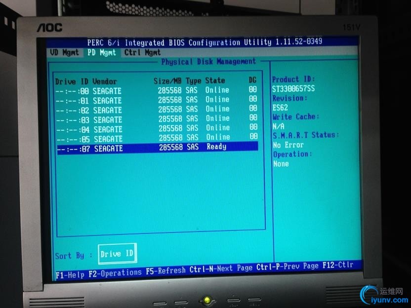

(1)进入RAID卡配置界面,在物理磁盘管理界面,可以看到07位置已经添加了一个同样大小、接口的磁盘,状态为Ready(就绪),而其他正在使用的磁盘状态为online,如图1-9所示。
图1-9  查看磁盘

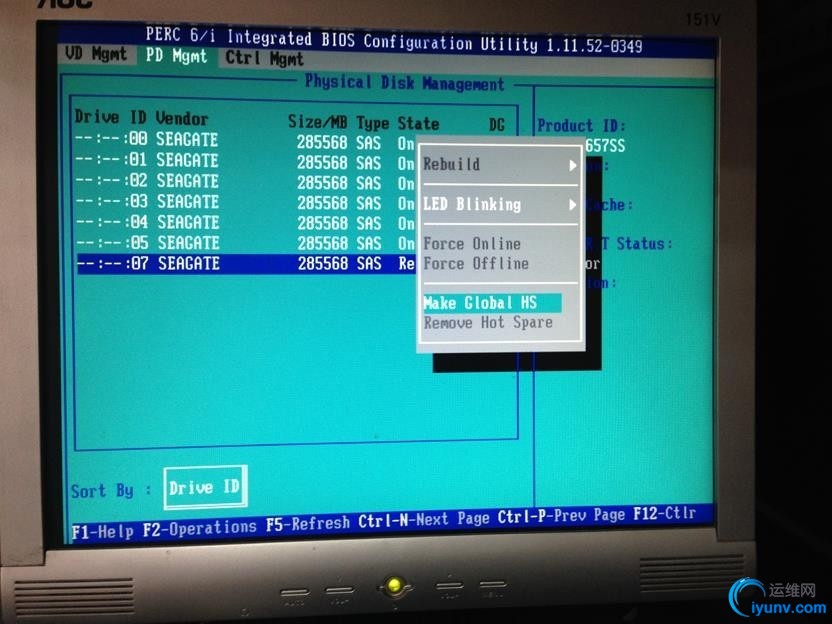

(2)选中新添加的磁盘,按F2,在弹出的快捷菜单中选择"Make Global HS(成为全局热备用)",如图1-10所示。
图1-10 标准全局热备

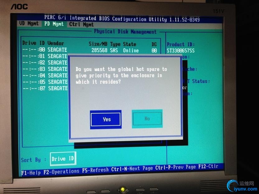

(3)在弹出的对话框中选择"YES",如图1-11所示。
图1-11 确认
(4)设置为全局热备磁盘状态为"Hotspare",如图1-12所示。
图1-12 设置为全局热备

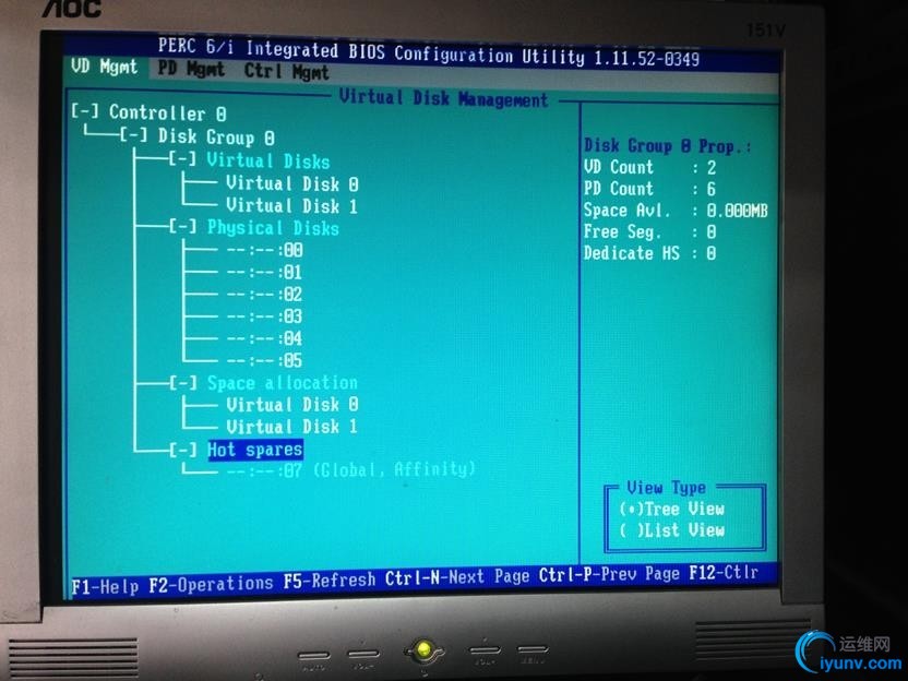

(5)返回到"VD Mgmt"管理界面,可以看到07硬盘为全局热备,信息为"Global,Affinity",如图1-13所示。此时工作磁盘为00、01、02、03、04、05。
图1-13  查看配置
此时如果要退出RAID配置界面,系统会正常使用。

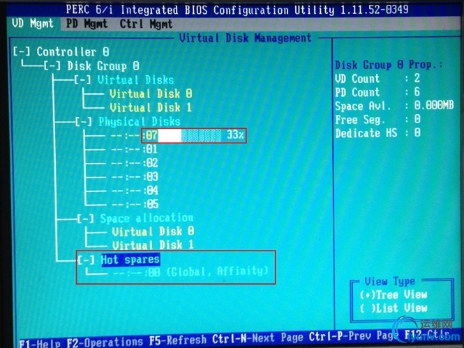

(6)拔下位置0的故障磁盘,此时原来在"Hot spares"磁盘07会替换0位置的磁盘,开始重建,如图1-14所示。此时数据磁盘为01、02、03、04、05、07。
图1-14 全局热备磁盘代替故障磁盘

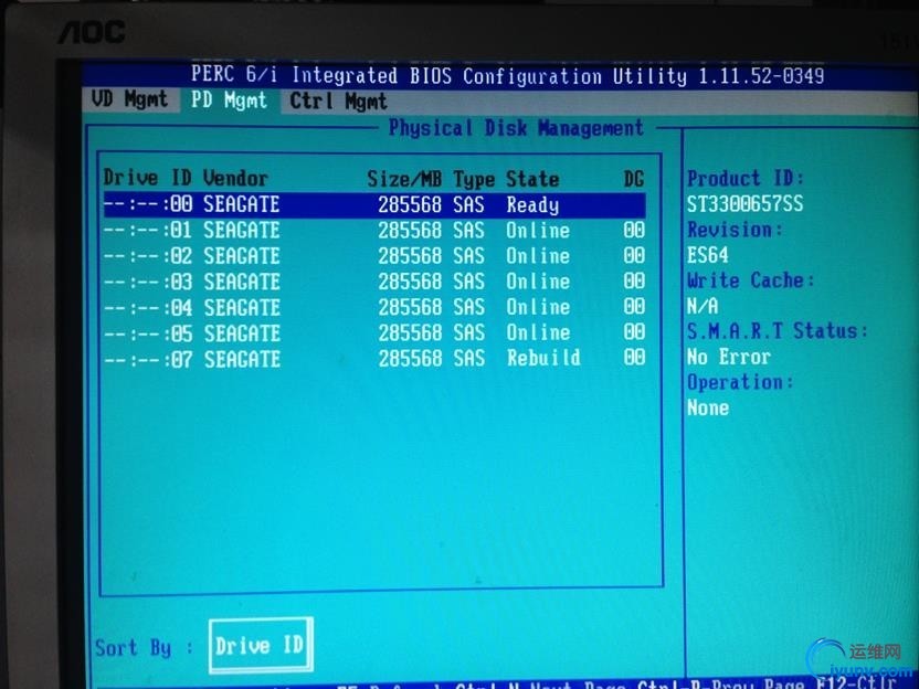

(7)在00位置插上新买的磁盘,这个磁盘状态为Ready,如图1-15所示。
图1-15  新添加的00位置磁盘状态

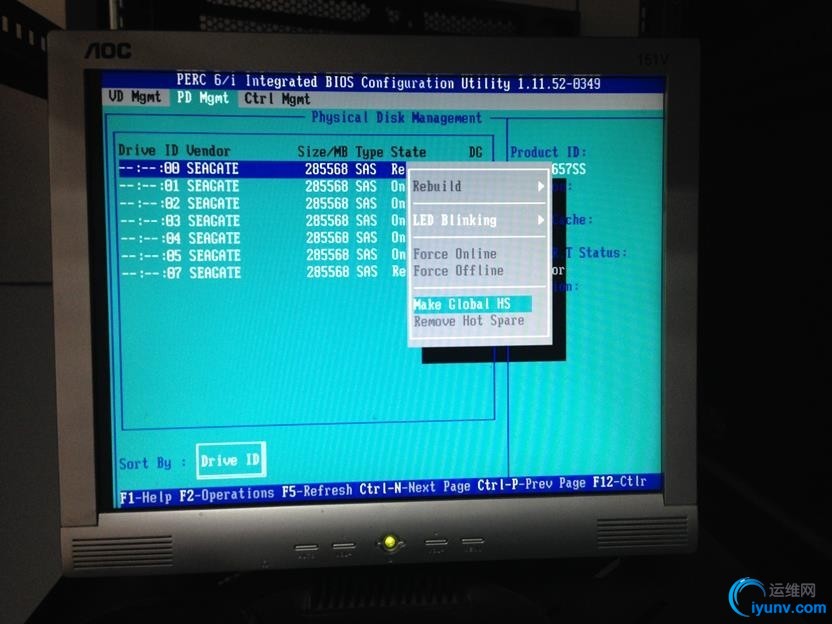

(8)之后将这个磁盘再次标记为全局热备,如图1-16所示。
图1-16 标准新添加磁盘为全局热备

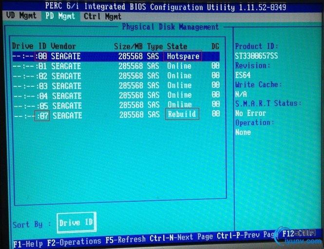

(9)之后这块新添加的00位置磁盘变为全局热备,而原来07位置状态为Rebuild,代替原来的00位置的磁盘,如图1-17所示。
图1-17 磁盘状态

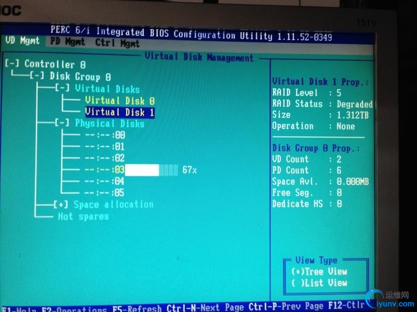

(10)返回到VD管理,查看重建进度,如图1-18所示。
图1-18 重建进度
此时你可以等重建完成,也可以退出RAID卡管理界面,进入系统继续使用。数据重建会在后台继续运行,起到数据同步完成。
