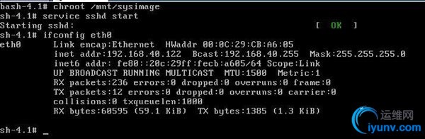

  1.首先利用centos6镜像进入linux rescue救援模式。
  2.启动sshd服务,查看eth0获取的ip地址,然后用ssh secure shell 连接。
9

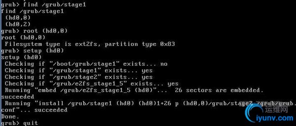

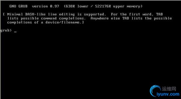

  [root@localhost /]# grub//启动grub
  Probing devices to guess BIOS drives. This may take a long time.
  GNU GRUB version 0.97 (640K lower / 3072K upper memory)
  [ Minimal BASH-like line editing is supported. For the first word, TAB
  lists possible command completions. Anywhere else TAB lists the
possible
  completions of a device/filename.]
  grub》 root (hd0,0) //首先find /grub/stage1查看/boot分区为(hd0,0)
  root (hd0,0)//设置/boot分区为/dev/sda1
  Filesystem type is ext2fs, partition type 0x83
  grub》 setup (hd0)//重新安装grub
  setup (hd0)
9
10
 Checking if “/boot/grub/stage1” exists.。。 no
  Checking if “/grub/stage1” exists.。。 yes
  Checking if “/grub/stage2” exists.。。 yes
  Checking if “/grub/e2fs_stage1_5” exists.。。 yes
  Running “embed /grub/e2fs_stage1_5 (hd0)”。。。 26 sectors are embedded.
  succeeded
  Running “install /grub/stage1 (hd0) (hd0)1+26 p (hd0,0)/grub/stage2
/grub/grub.conf”。。。 succeeded
  Done.
  grub》 quit//退出

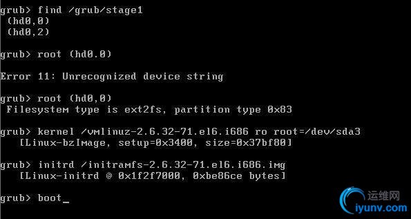

  3.重新reboot启动系统进入grub界面测试
  4.查找find /grub/stage1然后找到/boot分区为(hd0,0),指定kernel,initrd, boot启动系统成功。

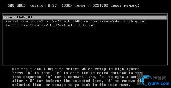

  5.系统启动成功,然后进入系统重新写/boot/grub/grub.conf文件。
  6.[root@localhost /]# vi /boot/grub/grub.conf配置文件如下:
  最后填写grub.conf文件内容
  default=0 //默认菜单为第一个
  timeout=6//等待时间为6秒
  title mylinux //启动标题为mylinux
  root (hd0,0) //boot所在分区为/dev/sda1
  kernel /vmlinuz-2.6.32-71.el6.i686 ro root=/dev/sda3 rhgb quiet//kernel所在位置以只读模式挂载/dev/sda3根分区rhgb quiet为安静模式不显示内核信息。
  initrd /initramfs-2.6.32-71.el6.i686.img//加载initrd镜像。

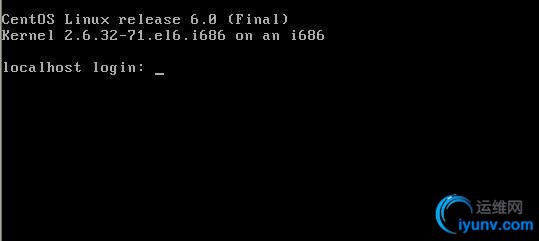

  7.最后进入linux rescue重建一个grub
  8.最后启动界面如下
