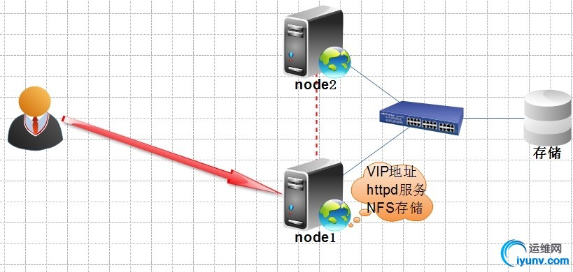

查看主节点已经启动了80服务和VIP地址

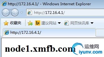

使用VIP地址访问web正常

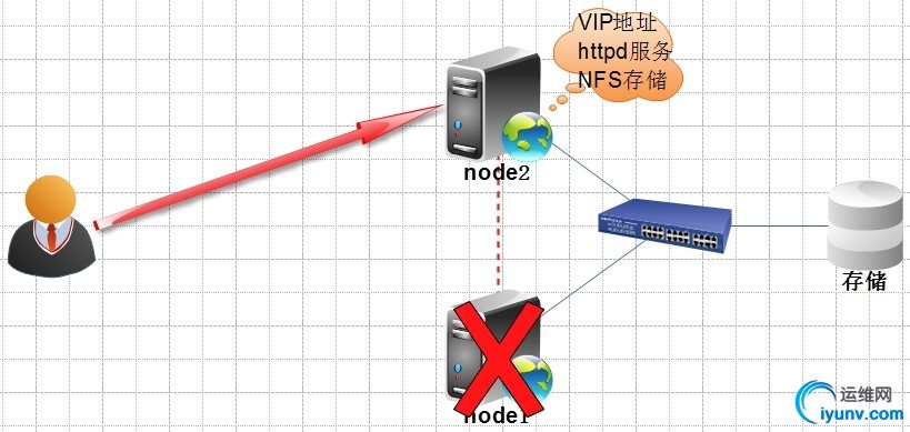

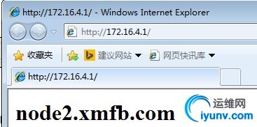

测试主备转换/usr/lib64/heartbeat/目录下面有很多的测试脚本,其中hb_standby就是将自己转换为被动节点的脚本
[iyunv@node1 ~]# sh /usr/lib64/heartbeat/hb_standby
设置完成之后查看备节点已经启用web服务和虚拟IP地址

使用VIP访问web服务,出现的是node2的页面
设置基于nfs的heartbeat集群环境拓扑正常环境,由于VIP地址在node1节点,所以请求会到node1
Node1故障情况:vip地址和httpd以及NFS都会漂移到node2节点继续提供服务。
缺点:在集群中使用NFS就意味这集群中出现了单点,如果生产环境有条件最好使用分布式存储。
