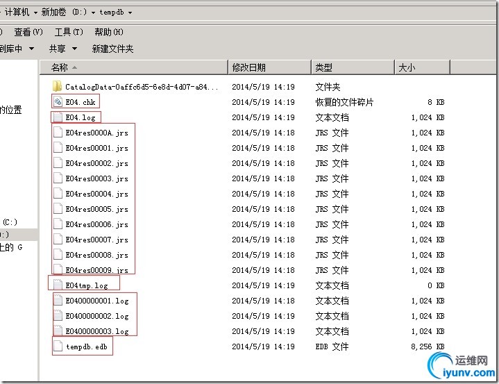

如果大家学习过任一数据库系统,则对于学习Exchange邮箱数据库一样简单。Exchange邮箱数据库分为数据库文件和事务日志文件两大类,当然除此之外,还有检查点文件,我们下面会一一介绍:
数据库文件:(.edb)    此文件是重中之重,用于存储真正的数据,只要此文件在,就没有什么大不了。Exchange版本每一次升级都号称对存储的IO要求越来越低,不再需要专业的存储设备支撑,就与此文件结构的设计有很大的关系。就其Exchange 2010来说,采用B树结构,使得用户可以在一个I/O循环内访问任意数据页面,与早期2007相比,速度提高了四倍。
事务日志文件(.log) Log文件中存储的不是真正的数据,而是对数据库所进行的操作,像创建、删除、修改等,存放的是一个动作。其主要目的是为了保证数据的完整性和致性,对于已提交的操作,将被写到数据库文件中。当前使用是E04.log文件,此文件用来存放目前最新的邮件更改信息,在到达日志文件目标大小后,将会被重命名为下一个带有lGeneration 数字序列的日志文件,比如从 E0000000001.log 到 E000000000E.log,这里的数字是16进制。 在重命名完成后,会创建新的 E0x.log 文件。
还有一个e04tmp.log文件,每当 E0x.log 文件被写满之后,这个临时的 E0xtmp.log 文件将被用来接收新的内容,最后将会被改名为新的E0x.log。
这里面还有一些jrs的文件是干什么的?.jrs文件称为保留日志文件,如果当前日志文件已满,这些文件可以用来预留额外日志文件空间的。当磁盘即将写满的时候,此时已经写入日志的数据也没法提交应用到EDB数据库中,可能会导致文件丢失,有了预留文件件以后,在磁盘即将写满的时候,系统会自动将 .jrs作为下一个新的日志文件,以保证以前的事务数据能够正常写入,然后再自动卸载数据库以保证数据的一致性。就是说,在挂载数据库的时候,系统已经预留了10MB的空间来预防数据的丢失。
总来的说一个数据库,最多可以达到1亿个日志文件。
检查点文件:(.chk) chk文件称为检查点文件,此文件的重要性在于,Exchange将通过检查点文件来标记哪些日志已经被写入数据库文件了,哪些还没有写入。如果在某个时刻,系统发生故障了,Exchange正常恢复时,扩展存储引擎 (ESE)实例会将上次未写的数据开妈,将日志文件自动重播至不一致的数据库中,从而保证了数据的一致性和完整性。其实就是用来检查哪些日志写了数据文件,哪些没有写入。Exchange 每隔三十秒更新一次检查点文件。.chk 文件与 .log 文件放置在相同的日志位置。
理论上创建一个邮箱数据库至少要求50MB的磁盘空间,数据库所用到的文件至少占用23MB,但在创建的过程中需要额外的空间来完成数据的读、写操作。除此之外,在子文件夹中,还有.ci .wid .dir .000等索引文件。
