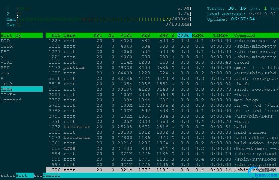

1.1、怎样调整htop输出的排序标准
    默认时htop是以cpu的使用率为标准进行从大到小的排列,如果你想以内存的使用率、或以共享内存大小、或以占用cpu时间片为标准来排序,那可以这样来操作。
按下“F6”键,出现下图中的第一图,再选择你所期望排序的标准,我这里选择了“MEM%”,再回车确定即可,如下图中的第二张图。

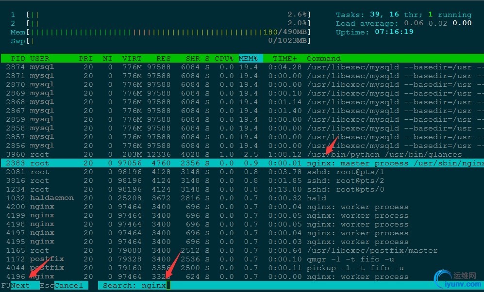

1.2、怎样对指定的进程进行监控
    按下“F4”键,启用过虑功能,在输入框里输入你想要监控的进程名称,我这里以nginx为例,如下图所示。
这样就可以监控你指定的进程了,再按下回车,再按下“F5”键,还可以查看进程之间的关系,如下图所示:
从上图可以看出6个worker进程是由一个master进程fork出来的。那这里又怎么返回到默认打开时的窗口呢?再按下“F4”后,注意左下方的提示信息,再按下“Esc”后返回,只不过是按两下。
1.3、怎样定位到指定进程
    用第二种过虑方法也能定位到指定的进程,只不过第二种方法显示出来的进程只有你指定的进程,如果你只是想查看一下一个进程的基本信息,比如查看一下它的PID号是多少,那就不用采用过虑器的方式去查看了。直接用“Search”功能即可,操作方法为在htop的主界面按下“F3”(直接按下“/”这个键也可以,即问号所在键),在输入框输入你想定位的进程名即可,以nginx为例,如下图:

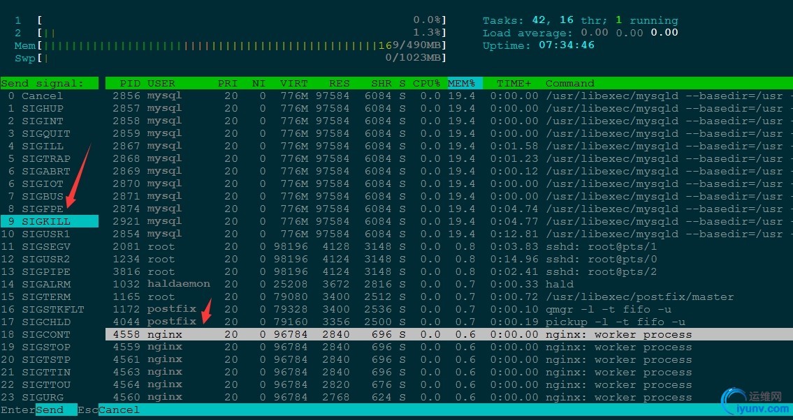

wKioL1V4Gr3T0TwqAAgFtR3RuMU969.jpg 1.5、利用htop向进程传递信号
    通过htop可以向一个进程发送信号,比如你发现一个可疑进程,你可以直接杀掉它,即向进程发送“SIGKILL”信号,如果你想让一个进程重新启动一下,那可以向它发送“SIGHUP”信号等。以nginx为例,先定位到nginx,再按下“F9”键,再选择你要发送的信号,回车即可。仔细看了下,一共有32个信号。
