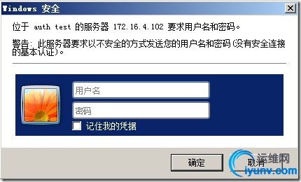

设置完成重启服务,访问web就看到如下提示,输入用户名和密码即可访问
[url=] wKiom1V4Fnqi-jRAAADxP1ygE0o855.jpg [/url]

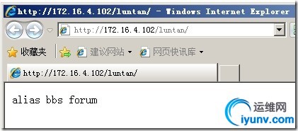

9)      路径别名修改apache配置文件,设置别名,当访问luntan的时候就访问/bbs/forum
Alias /luntan "/bbs/forum"
设置文档目录
[iyunv@localhost ~]# mkdir -pv /bbs/forum
[iyunv@localhost ~]# vim /bbs/forum/index.html
alias bbs forum
验证:访问luntan的时候访问到了/bbs/forum中的默认首页

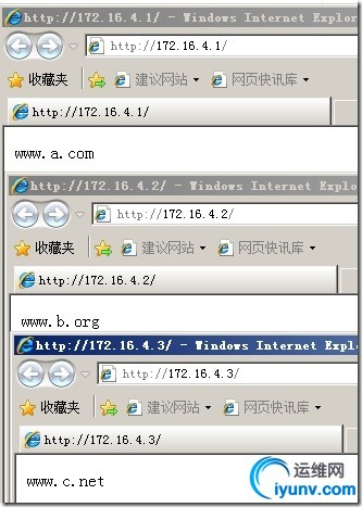

验证:
[url=] wKiom1V4Fn6QeqfKAAGi8KsKByo840.jpg [/url]

验证:访问不同端口,出现不同页面内容
[url=] wKioL1V4GCjhIUH5AAG5llN88UI772.jpg [/url]

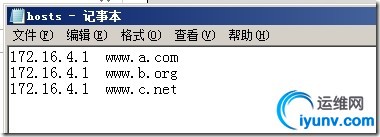

基于域名的虚拟主机配置
9
10
11
12
13
14
15
NameVirtualHost 172.16.4.1:80
<VirtualHost 172.16.4.1:80>
   ServerName www.a.com
   DocumentRoot /vhost/a.com/htdocs/
</VirtualHost>
   ServerName www.b.org
   DocumentRoot /vhost/b.org/htdocs/
</VirtualHost>
   ServerName www.c.net
   DocumentRoot /vhost/c.net/htdocs/
</VirtualHost>

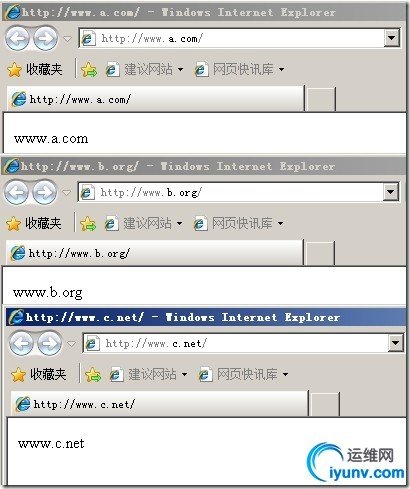

验证:
客户端主机修改hosts文件
hosts文件位置C:\Windows\System32\drivers\etc
[url=] wKiom1V4FoSDovShAAB6WXRMj8k325.jpg [/url]
访问结果
[url=] wKioL1V4GCzzAVFcAAG1CSPwsHE682.jpg [/url]

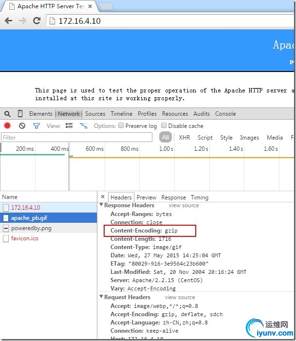

访问验证:出现Content-Encoding:gzip表示压缩设置成功

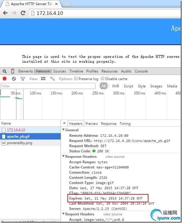

验证:访问httpd的首部信息中出现了Expires就设置成功了,而且从日期来看缓存时间为1年
[url=] wKiom1V4FpnzY8pVAAKTRwwJ8Bs709.jpg [/url]
