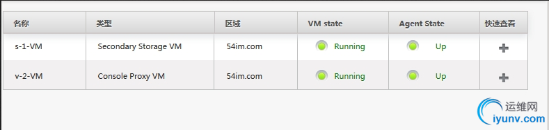

3、添加区域成功后默认会有两个系统vm,这两个vm可以销毁重建,两个VM分别对应主存储和辅助存储。
