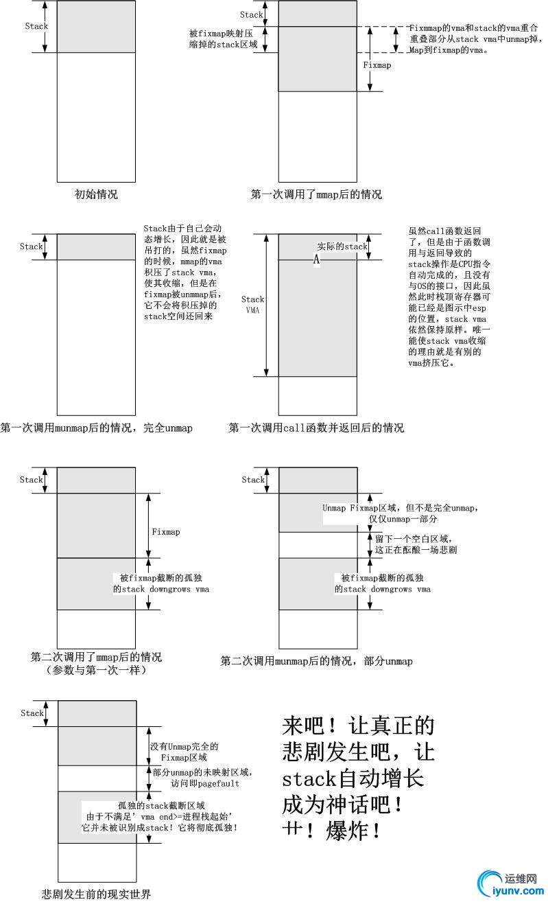

Linux真实的做法Linux没有判断什么esp寄存器,Linux的原则很简单,只要一个地址处在一个vma范围内或者处在stack可扩展的范围内,且拥有权限的,它就是可以访问,内核是不管这个VMA是属于stack还是heap或者别的什么,具体由应用程序自己控制,也就是说,你完全可以写一段代码,把地址空间中所有可以写的区域全部清零,这完全有可能,缓冲区溢出可能是一种蓄意的破坏,然而程序员偶然的错误也会造成破坏,虽然他们大多数都不知道错误是如何发生的。我不想用文字长篇大论Linux是如何管理VMA的,你知道这个应该是一个前提,你必须知道这个。我用一段代码以及两个图示来展示Linux系统内核是如何管理stack附近的地址空间映射的,并且在第二张图中给出,如果你非要蓄意破坏,会造成什么问题。也就是说,一旦发生莫名奇妙的错误,你必须能从细节上理解这个错误是如何发生的。

针对上述代码的图解下面一幅图展示一直到出事之前,该进程的stack附近的地址空间映射区域是怎么演化的:
下面一幅图展示出事的过程以及这个事故的原因:

我怕上面的文字信息太乱,格式在不同浏览器会有问题,我还特意截了一张图:
有什么用你可以用这种方式彻底限制一个进程的stack的大小,越界了不是报错,而是segfault。然后你可以signal捕获这个segfault,在里面把那个未完全unmap的fixmap vma以及那个可怜且孤独的残缺的stack vma给彻底unmap掉。不过这确实没什么好玩的。有什么用呢?它的作用就是让你更加深入理解Linux对虚拟地址空间的管理方式。
