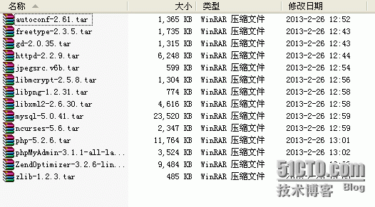

6、在linux下建立目录lamp,存放上传的源码
7.将源码包放到lamp下
8、解包
因为包很多,这里编写shell脚本/lamp/tar.sh进行解包
#vi tar.sh
#!/bin/sh
cd/lamp
ls*.tar.gz>ls.list
forTARin`catls.list`
do
tar-zxvf$TAR
done
#chmod +x tar.sh
执行脚本tar.sh进行解包
9、将源码包*.tar.gz全都删除

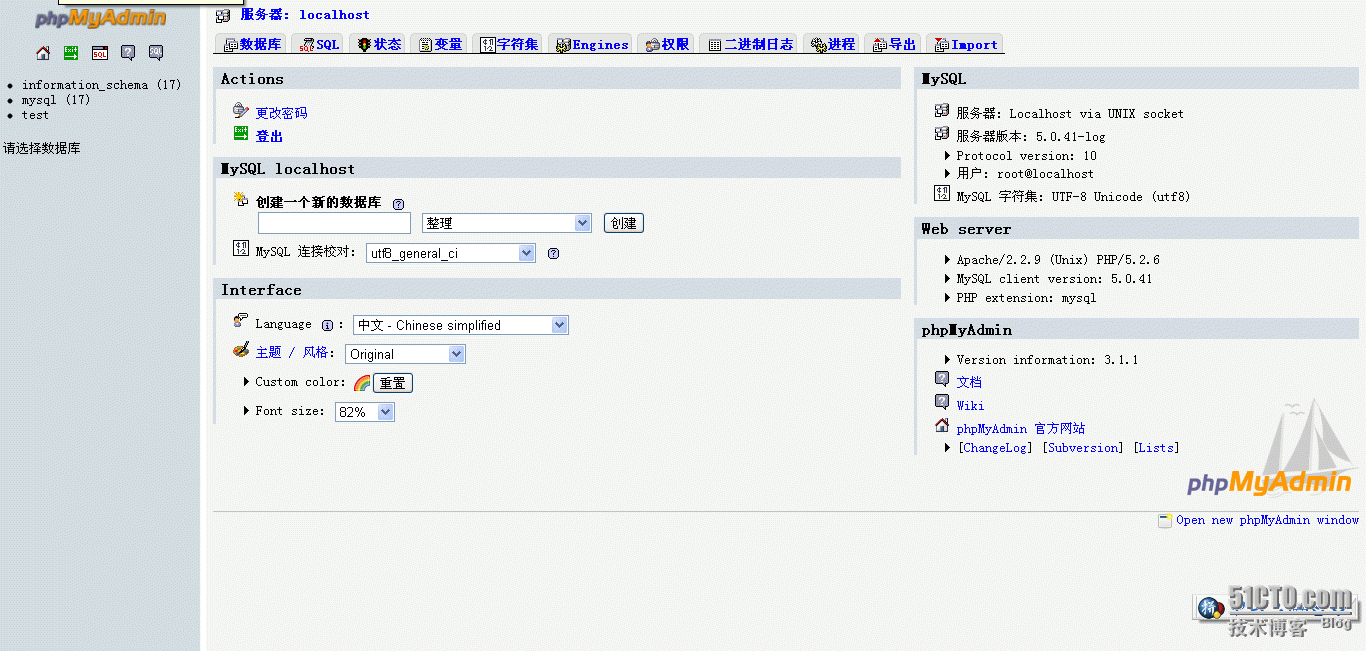

3、安装zend加速器
mkdir /usr/local/php/etc
cp php.ini-dist /usr/local/php/etc/php.ini //更改之前设定的php.ini的配置文件位置,安装zend要用
进入Zend包的目录
./install-tty

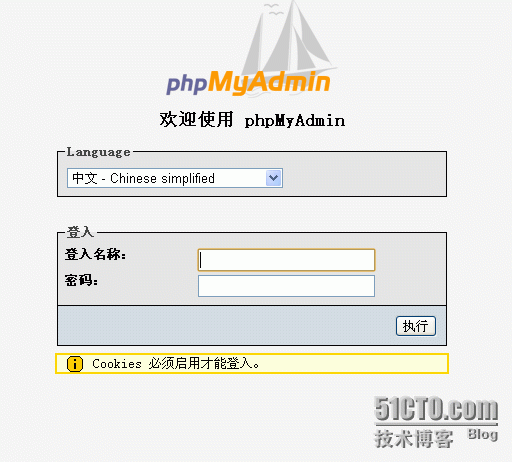

4、phpmyadmin的安装与配置
cd /lamp
cp -a phpMyAdmin-3.0.0-rc1-all-languages/usr/local/apache2/htdocs/phpMyAdmin
//拷贝目录到指定位置(网站主目录/usr/local/apache2/htdocs/phpMyAdmin下) cd /usr/local/apache2/htdocs/phpMyAdmin
cp config.sample.inc.phpconfig.inc.php
进入/usr/local/apache2/htdocs/phpMyAdmin
修改配置文件config.inc.php,将$cfg['blowfish_secret'] = '' 空格处填上登录phpmyadmin的密码,例如:$cfg['blowfish_secret'] ='123456'
测试
登入名称:root
密码:123456
测试成功

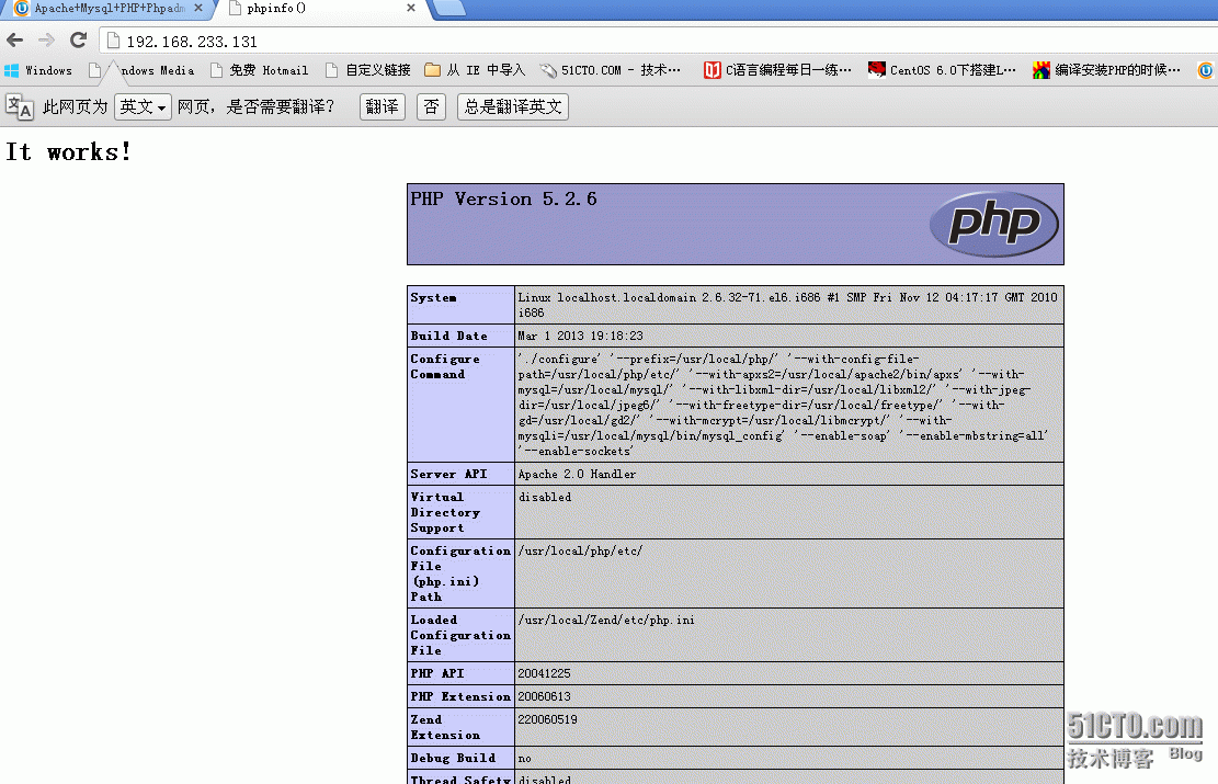

php测试脚本
vi index.html
It works!
mv index.html index.php
整合apache和php
vi /etc/httpd/httpd.conf
修改apache的配置文件,添加:
  AddType application/x-httpd-php.php
  AddTypeapplication/x-httpd-php-source .phps
注意将这两行添加在其它AddType后面,确保文件中有下面一段,如果没有的话就添加在所有LoadModule之后
LoadModule php5_module       modules/libphp5.so
找到DirectoryIndex index.html 这一行,在其后面写上index.php
保存退出
apachectl restart  重启apache现在可以测试一下了
测试显示apache和php运行正常
