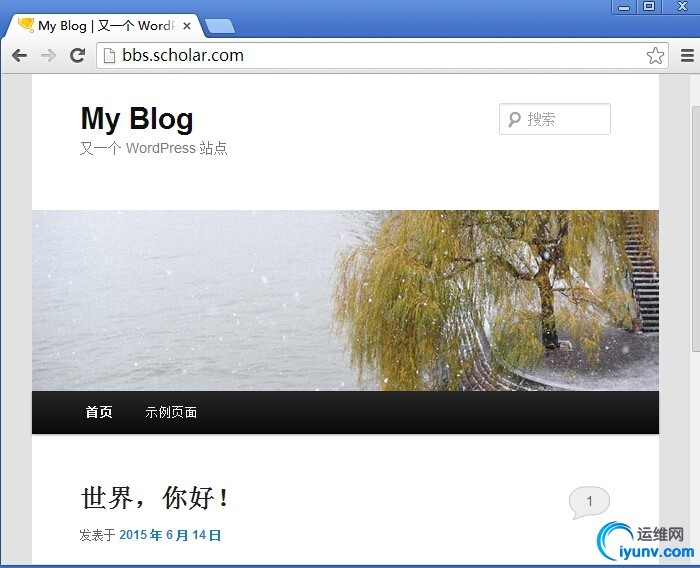

[iyunv@node1 ~]# mkdir /www/bbs -pv
[iyunv@node1 ~]# unzip wordpress-3.2.1-zh_CN.zip
[iyunv@node1 ~]# cd wordpress
[iyunv@node1 wordpress]# mv * /www/bbs/
#在web和php上分别准备站点文件
#php节点
[iyunv@scholar ~]# cd /www/bbs
[iyunv@scholar bbs]# cp wp-config-sample.php wp-config.php
[iyunv@scholar bbs]# vim wp-config.php
/** WordPress 数据库的名称 */
define('DB_NAME', 'wpdb');
/** MySQL 数据库用户名 */
define('DB_USER', 'wpuser');
/** MySQL 数据库密码 */
define('DB_PASSWORD', 'wppass');
/** MySQL 主机 */
define('DB_HOST', '172.16.10.211');
/** 创建数据表时默认的文字编码 */
define('DB_CHARSET', 'utf8');

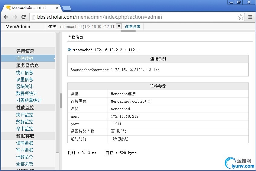

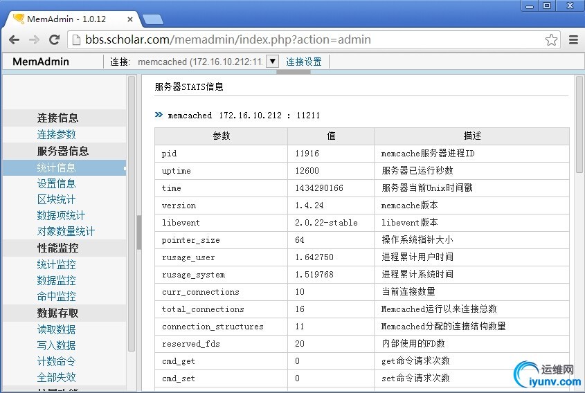

安装memadmin
MemAdmin是一款可视化的Memcached管理与监控工具,使用PHP开发,体积小,操作简单。
主要功能:
服务器参数监控:STATS、SETTINGS、ITEMS、SLABS、SIZES实时刷新
服务器性能监控:GET、DELETE、INCR、DECR、CAS等常用操作命中率实时监控
支持数据遍历,方便对存储内容进行监视
支持条件查询,筛选出满足条件的KEY或VALUE
数组、JSON等序列化字符反序列显示
兼容memcache协议的其他服务,如Tokyo Tyrant (遍历功能除外)
支持服务器连接池,多服务器管理切换方便简洁
[iyunv@node1 ~]# tar xf memadmin-1.0.12.tar.gz -C /www/bbs/
#web和php端都需执行此操作

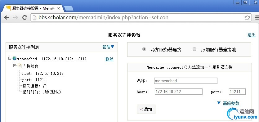

登陆后添加服务器
开始管理服务器
