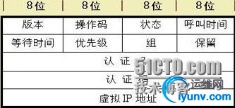

①版本:指示HSRP的版本信息。
②操作码:用来描述数据包中报文的类型,可能的值为0、1和2,分别表示是Hello、Coup和Resign消息。
③状态:描述发出该报文的路由器的当前状态。有0、1、2、4、8、16六种状态,分别表示为Initial、Learn、Listen、Speak、Standby和Active状态。
④呼叫时间(Hellotime):只在呼叫报文中有意义,表示路由器定时发送呼叫报文的间隔时间,以秒为单位。如果该参数没有在路由器上配置,它可能要从活动路由器上学习获得。默认值为3秒。
⑤保持时间(Holdtime):只在呼叫报文中有意义,被接收路由器用来判断该呼叫报文是否合法,单位为秒,其值
  至少是呼叫时间的3倍。如果该参数没有配置,也同样可以从活动路由器上学习。活动路由器不能从等待路由器学习呼叫时间和保持时间,它只能继续使用从先前的活动路由器学习来的该值。默认值为10秒。
⑥优先级:该参数用来选择活动和等待路由器,两个具有不同优先级的路由器,优先级高的将成为活动路由器。两个具有相同优先级的路由器,IP地址大的将成为活动路由器。默认优先级为100。
⑦组:用来标记路由器所在的热等待组。对令牌环类型的网络,合法的值是0、1和2,对于其它类型的网络,合法值是0-255。
⑧认证码:包括8个明文的字符作为密码,如果没有配置,默认值为cisco。
⑨虚拟IP地址:用来指定本热等待组的虚拟IP地址,它可以从活动路由器的呼叫报文中学习到。如果没有配置该地址,并且呼叫报文是需要认识的,那么只能通过活动路由器学习。

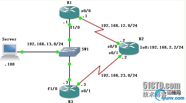

实验实验拓扑:
在路由器和三层交换机上都可以配置HSRP,这里是在路由器R1和R3上配置

配置IP地址及路由:
R1(config)#int f1/0
R1(config-if)#ip add192.168.13.1 255.255.255.0
R1(config-if)#no sh
R1(config)#int s0/0
R1(config-if)#ip add192.168.12.1 255.255.255.0
R1(config-if)#no sh
R1(config)#router rip
R1(config-router)#network192.168.12.0
R1(config-router)#network192.168.13.0
R1(config-router)#passive-interfacef1/0        //防止从该接口发送RIP信息给R3
R2(config)#int lo0
R2(config-if)#ip add192.168.2.2 255.255.255.0
R2(config)#int s0/0
R2(config-if)#ip add192.168.12.2 255.255.255.0
R2(config-if)#clockrate 128000
R2(config-if)#no sh
R2(config)#int s0/1
R2(config-if)#ip add192.168.23.2 255.255.255.0
R2(config-if)#no sh
R2(config)#router rip
R2(config-router)#network192.168.2.0
R2(config-router)#network192.168.12.0
R2(config-router)#network192.168.23.0
R3(config)#int f1/0
R3(config-if)#ip add192.168.13.3 255.255.255.0
R3(config-if)#no sh
R3(config)#int s0/1
R3(config-if)#ip add192.168.23.3 255.255.255.0
R3(config-if)#no sh
R3(config)#router rip
R3(config-router)#network192.168.23.0
R3(config-router)#network192.168.13.0
R3(config-router)#passive-interfacef1/0

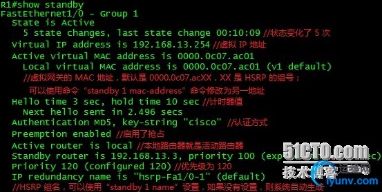

调试R1#show standby brief        //查看HSRP简要信息
R1#show standby        //查看HSRP详细信息
