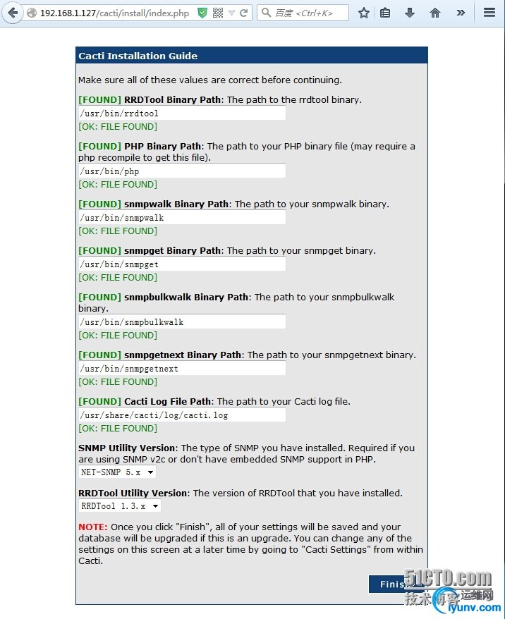

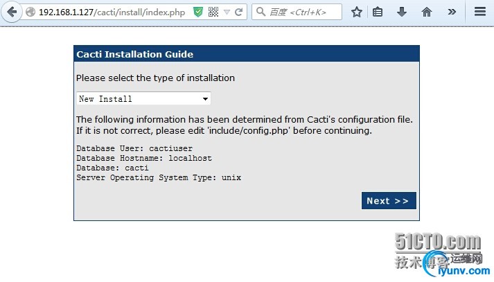

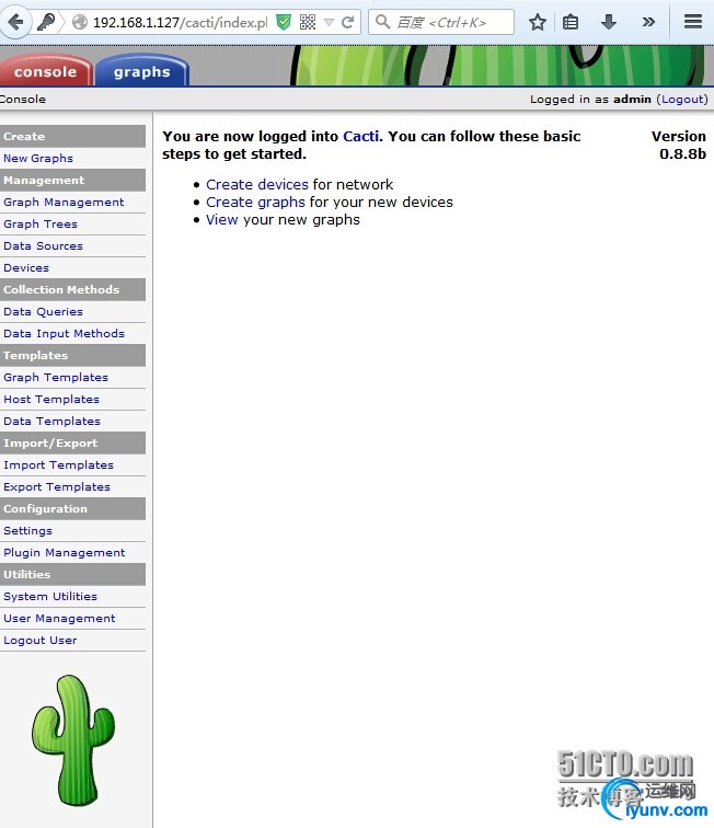

          4、通过浏览器访问
               如果访问不了,请检查主机的iptables和selinux
图:一
图:二
图:三

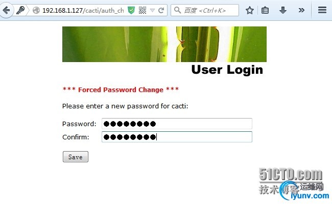

              到了登陆,默认的账号为admin,密码为admin
图:四
              登陆之后,系统会强制用户更改密码
图:五
图:六

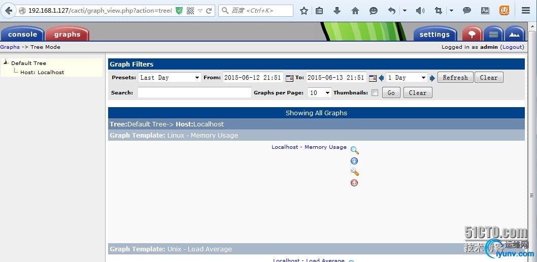

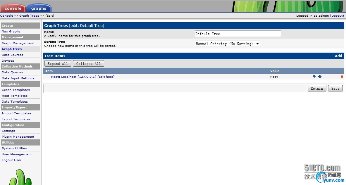

             点击graphs-Default Tree-Host Localhost,进入系统监控界面
图:七
              我们看到监控界面,没有出图,设置一下出图
9
10
[iyunv@cacti ~]# /usr/bin/php /usr/share/cacti/poller.php
OK u:0.00 s:0.00 r:0.00
OK u:0.00 s:0.00 r:0.01
OK u:0.00 s:0.00 r:0.03
OK u:0.00 s:0.00 r:0.05
OK u:0.00 s:0.00 r:0.08
06/13/2015 09:59:49 PM - SYSTEM STATS: Time:0.1974 Method:cmd.php Processes:1 Threads:N/A Hosts:2 HostsPerProcess:2 DataSources:5 RRDsProcessed:5
[iyunv@cacti ~]# crontab -e
# 让命令每5分钟执行一次
*/5 * * * * /usr/bin/php /usr/share/cacti/poller.php > /dev/null 2>&1
              我们在刷新一下,图就出来了
图:八

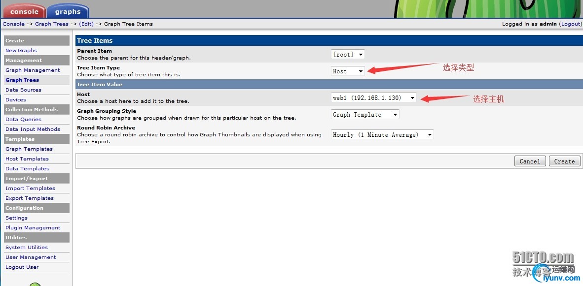

               点击Add,添加被监控的主机
              类型选择Host,再选择要添加的主机
             添加完毕,点击Save
