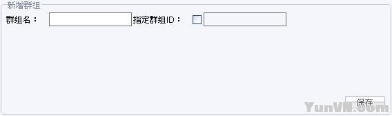

我们已经知道,在Linux下新加一个用户时,会添加一个与此用户同名的组,并把
这个用户加在这个组下。所有的用户都在一个或多个组下面。
树的第一级是根结点。它的右键菜单有:
新增用户:          添加一个用户,可以指定它的用户ID、家目录、初始组,如上所示。
新增群组:          添加一个群组,可以指定它的群组ID
