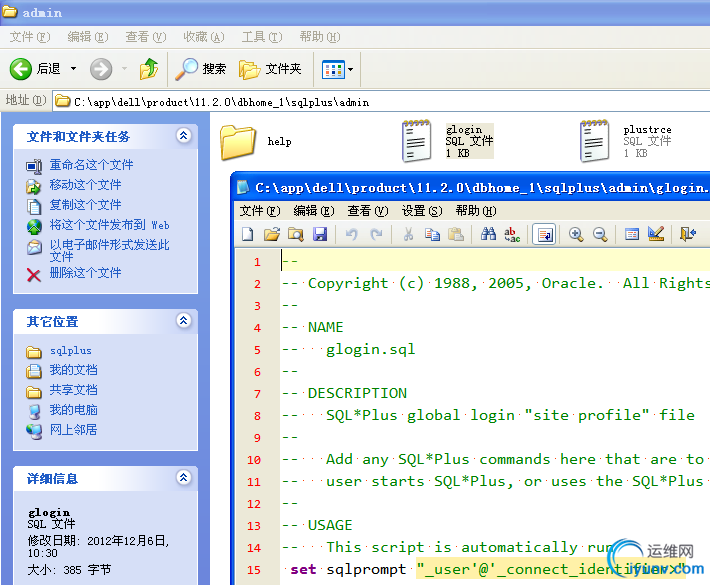

  1.1 修改cmd下面的sqlplus显示方式,显示连接的实例名
  进入C:\app\dell\product\11.2.0\dbhome_1\sqlplus\admin 修改glogin.sql,最后加上
set sqlprompt "_user'@'_connect_identifier>"
  或者修改本次回话的效果
sql>set sqlprompt _user"@"_connect_identifier>
  看看显示效果

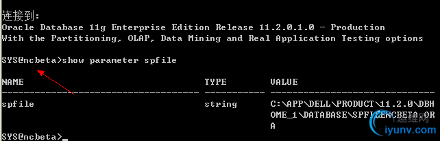

  1.2 需要startup nomount,这个过程需要复制一个pfile(初始化参数),需要上面一个语句查看spfile的路径
  show parameter spfile(注意这里不要写成pamameter),看到在“C:\app\dell\product\11.2.0\dbhome_1\database”
  1.3 从现有的spfile创建一个pfile,pfile的文件名是INITncbeta(INIT+sid)

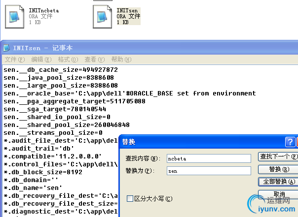

  2.1通过windows的cmd下运行oradim -new - sid sen 创建实例
  2.2 将1.3的pfile里面的ncbeta全部替换为这里的sid sen,同时文件名改为INITsen
  改好之后,记得点击保存

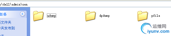

3  创建相应的目录结构
  根据上面的sen的pfile创建各个sen文件夹
  *.audit_file_dest='C:\app\dell\admin\sen\adump'
*.control_files='C:\app\dell\oradata\sen\control01.ctl',
  'C:\app\dell\flash_recovery_area\sen\control02.ctl'
  图方便,直接复制的ncbeta的文件夹,但是之后记得把里面各个子文件夹里面的东西删除

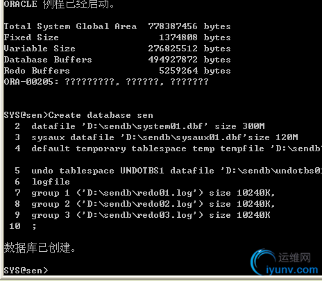

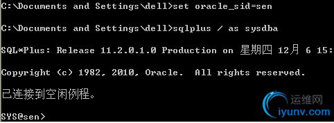

  5.1通过windows下set oracle_sid=sen ,之后sqlplus / as sysdba来启动oracle(nomount阶段)
  连接提示“已连接到空闲例程”,说明没有startup数据库
  5.2 可以startup
  5.3 拷贝一下代码(这里路径和dbf的文件夹名称任意)

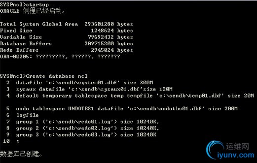

Create database sen
datafile 'D:\sendb\system01.dbf' size 300M
sysaux datafile 'D:\sendb\sysaux01.dbf'size 120M
default temporary tablespace temp tempfile 'D:\sendb\temp01.dbf' size 20M
undo tablespace UNDOTBS1 datafile 'D:\sendb\undotbs01.dbf' size 200M
logfile
group 1 ('D:\sendb\redo01.log') size 10240K,
group 2 ('D:\sendb\redo02.log') size 10240K,
group 3 ('D:\sendb\redo03.log') size 10240K
  人品爆发,这里一次性成功,昨天晚上n次失败
  上面创建之后,controlfile自动生成

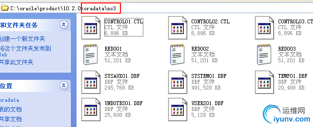

  使用dbca图形界面的方式建库的时候,可以选择em和归档等,并且在创建好之后,自动有了oradata\sid文件夹,里面有了系统数据文件和控制文件

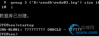

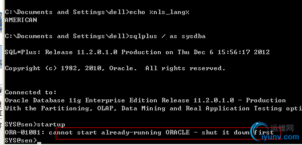

  5.4 终于发现了我为什么昨天上ocp课犯的错误了,目前oracle已经是startup阶段,可是我又startup了n次,每次都报错,并且是???
  5.5 win下看nls_lang发现是中文
  修改为美语
  SET NLS_LANG=AMERICAN
  当前会话的修改:
SYS@sen>alter session set nls_language="american";
  回话的修改:
  再来看startup的报错(可以看到在同一个窗口下再次进入)

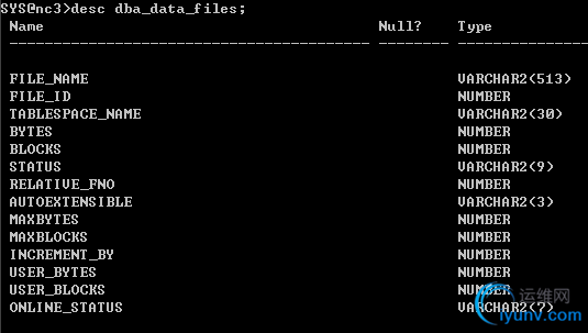

7  创建oracle内部包(SQL>@?/RDBMS/ADMIN/catproc.sql)
  同上(导航上键来修改上步的)
  这一步要比上面耗时多了许多,大概7分钟样子。做了这部之后,可以
  SYS@nc3>desc dba_data_files;

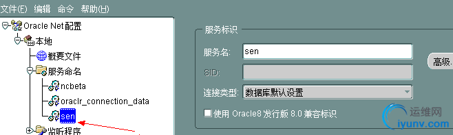

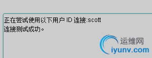

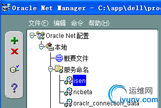

  10.1没有配置之前不可以通过sqlplus /@sen as sysdba登陆

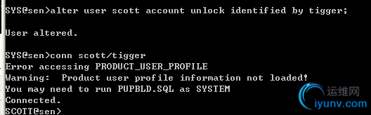

  10.2 通过net manager配置的时候,服务命名那里需要scott测试,通过sql建立scott
  还是在那个rdbms的admin下
  下图有unlock用户同时修改密码
  提示缺少PRODUCT_USER_PROFILE,在第8步
  配置好net manager的服务器名之后

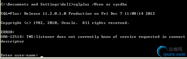

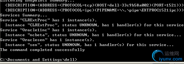

  但此时cmd下面sqlplus /@sen as sysdba会提示ORA-12154 TNS错误
  然后lsnrctl status 发现监听只有一个ncbeta,配置的sen根本没有,想到了重启
  lsnrctl stop lsnrctl start 之后果然sen来了

ISEN =
  (DESCRIPTION =
    (ADDRESS_LIST =
      (ADDRESS = (PROTOCOL = TCP)(HOST = localhost)(PORT = 1521))
    (CONNECT_DATA =
      (SERVICE_NAME = sen)
  这个产生的原因是net manager配置的服务命名
  我把开头的I去掉,重新以下连结,报错变了
  还是看了上面的文章:一句话,要先startup之后监听才能和当前实例配合,才能用sqlplus /@sen as sysdba
  ORA-12514: TNS: 监听程序当前无法识别连接描述符中请求的服务
这里的错误信息也描述的很清楚了,无法识别连接描述符里请求的服务。什么是连接描述符,不就是我们这里一直再提的tnsname
的配置么,这个tnsname配置里的服务名无法识别,很显然这里的错误信息告诉我们两个重要信息。
1. 已经和tnsname里描述中的服务器进行到了连接
2. 连接中tnsname里的service_name并不能在连接中的服务器上找到。
确实这里写着监听程序不支持服务
这句话是什么意思了,由于我的janes这个服务器,都没有启动数据库实例,所以没有一个实例存在在这个监听上,有就出现了这样的提示信息了,其实就是指
的监听现在没有一个数据库实例进行了注册,这里我们要先明白一个动态注册和静态注册的概念,对于9i或者以上的版本,数据库实例启动的时候nomount
这个状态,数据库就会把自己service_name注册到监听里,这个是动态注册,有时可以alter system
register动态注册。静态注册就是通过listener.ora文件,把需要注册的数据库的服务名注册到监听里。

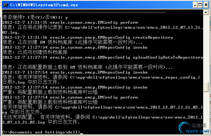

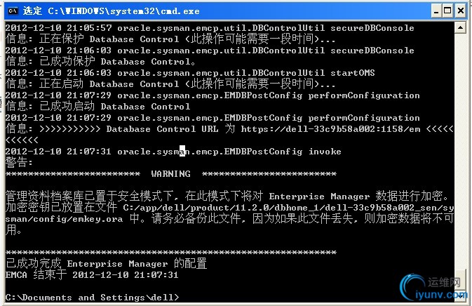

11  配置dbconsole(dbsnmp,sys)(EMCA)
倪同学给的
  先修改sys,dbsnmp的密码
    conn / as sysdba
    alter user sys identified by admin;
    alter user dbsnmp account unlock identified by admin;
  c:\>emca -config dbcontrol db -repos create(这个要是不输入的话会一直让输入sysman密码,why?)
     SID:demo
     端口号:1521
     sys密码:admin
     dbsnmp密码:admin
     sysman密码:admin(密码是随机输入的)
     是否继续:Y
等待配置结束会有一个网址

  2012-12-10 更新
  1 ,alter database datafile ''D:\sendb\sysaux01.dbf'' resize 300m;
   2, 清除em相关配置 --删除db配置 emca -deconfig dbcontrol db
  3,清除repository emca -repos drop
  4,配置em --创建db control emca -config dbcontrol db -repos create
