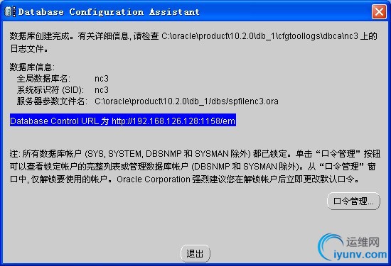

  最后还是通过导入的方式建立数据库nc3,在上面安装的时候选择了em。

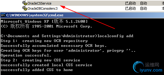

  1.3 cmd下输入localconfig add,添加css服务
  C:\oracle\product\10.2.0\db_1\BIN下有localconfig.bat

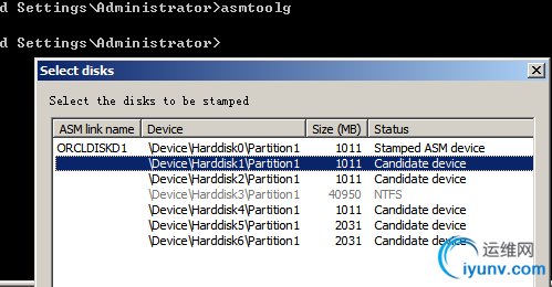

  1.4 识别裸设备
  cmd 运行asmtoolg

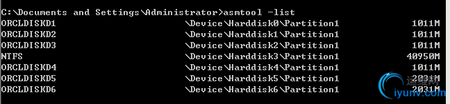

  一次修改一个未格式化的裸设备,这里需要修改6个,4个1g,2个2g
  asmtool -list 查看

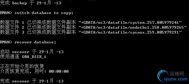

  5,切换成数据文件副本
  RMAN> switch database to copy;
  数据文件 1 已切换成数据文件副本 "+GDATA/nc3/datafile/system.257.805979241"
数据文件 2 已切换成数据文件副本 "+GDATA/nc3/datafile/undotbs1.258.805979265"
数据文件 3 已切换成数据文件副本 "+GDATA/nc3/datafile/sysaux.259.805979291"
  6,开始恢复数据库。
RMAN> recover database;

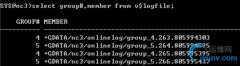

  在mount下增加了两个联机日志组,每组两个成员,都是150M
  SYS@nc3>alter database add logfile group 5 '+gdata' size 150m;
  SYS@nc3>alter database add logfile member '+gdata' to group 5;
