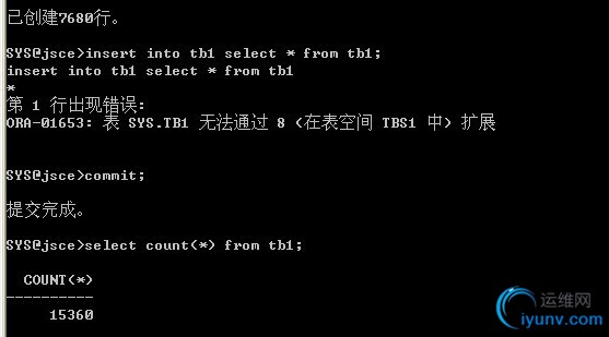

  已创建15行。
  SYS@jsce>insert into tb1 select * from tb1;
  已创建30行。
  已创建60行。
  在插满之后,不要忘记commit,否则oracle不能shutdown,最后确认一下插入的数据量“15360”

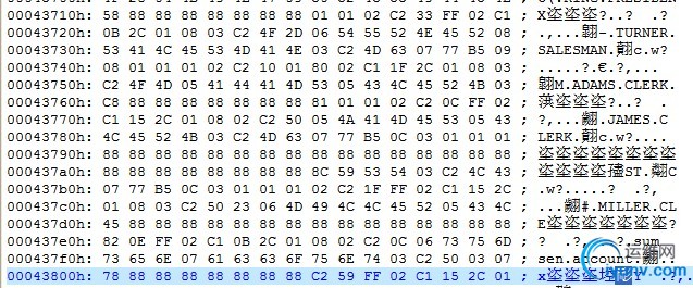

  3,shutdown之后,通过ultraedit修改数据文件 --修改的时候不要开头部,那里是数据文件名称,有可能导致oracle启动失败
  修改,保存之后,数据文件目录会多出一个TBS1.DBF.bak,说明修改过了,不知道为何
  启动oracle再次查询报错,坏块产生 --这里的select 是遇到第一个坏块就报错,因此如果有多个坏块,也是报出一个错误信息,需要用下面的REPAIR_TABLE查询所有的坏块。

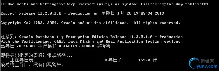

  exp导出sys下的
  E:\Documents and Settings\xs>exp userid='sys/sys as sysdba' file=e:\exptbs1.dmp tablespaces=tbs1
  导出表空间没有问题
  导出表有坏块报错

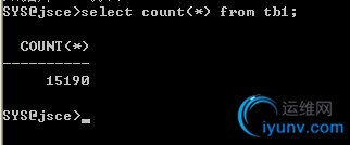

  exec dbms_repair.skip_corrupt_blocks(schema_name => 'SYS',object_name => 'TB1',flags => 1);
  损失了15360-15020=340 条数据

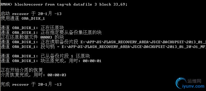

  9  BLOCKRECOVER 恢复坏块--前提是坏块事先有备份
  RMAN> blockrecover from tag=ok datafile 3 block 33,69;--必须要指定坏块号
  之后查询tb1,恢复
  这时候dbv检测也为0

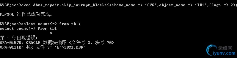

  再次破坏了数据文件,可是查询时候仍然不报错,想到是前面执行了让oracle跳过坏块的过程
  直接将flag=>2
