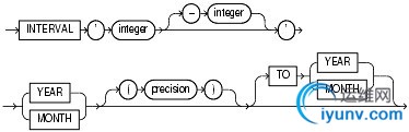

  声明INTERVAL YEAR TO MONTH的语法是:
  其中:
  • 'INTEGER[-INTEGER],为leading field以及可选的trailing field指定具体的数值。同时month即trailing field的取值范围是0到11。
  • percision,即精度,是对leading field的数值的最大长度的限制。取值范围为0-9,默认值是2。
