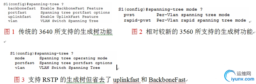

为了更充分的证实4.2.6小节所描述的内容,现在可以通过对两台不同年代设备的生成树功能进行取证,来彻底的理解Portfast/Uplinkfast/BackboneFast与RSTP的关系。因为多数人习惯了在仿真平台上进行学习,那么也可以使用个不同的仿真平台来进行该小节的取证,比如:使用仿真平台GNS3中的3640交换机模块和思科官方的仿真平台Cisco Packet Tracer中的3560交换机。注意这两个设备在生成树功能上的区别在于,GNS3中的3640的交换模块相对于Cisco Packet Tracer中的3560交换机更传统,年代更久远。
首先在传统设备3640上在spanning-tree后面打问号,如图1所示,可以看到在所列出的可用参数中,用户是不能执行spanning-tree mode 来选择RSTP的生成树模式,因为它不支持RSTP模式,所以它提供了Portfast/Uplinkfast/BackboneFast三个思科私有属性来加速传统生成树;所以拥有独立执行三个思科私有属性的指令;相反在Cisco Packet Tracer中相对较新的交换机3560上在spanning-tree后面打问号,如图2所示,可以看到在所列出的可用参数中,用户是可以执行spanning-tree mode 来选择RSTP的生成树模式,由于RSTP是自动集成了Uplinkfast/BackboneFast,简单的讲就是RSTP生成树启动时,Uplinkfast/BackboneFast机制就被开启了,所以在3560上spanning-tree后面打问号就再也看不到启动Uplinkfast/BackboneFast的独立指令了。但是不难发现,无论是传统的3640还是相对较新的3560都能支持portfast指令,请注意对比图1和图3就很清晰,它们都支持portfast,是因为在RSTP生成树中,为了防止潜在的成环风险,边缘端口不会自动启用,需要管理员手工配置。
注意:通过上面的取证过程,说明了一个问题,如果交换机已经具备RSTP功能模式,还去独立搞个启动Uplinkfast/BackboneFast功能的指令作甚?这不画蛇添足吗?这并不是IOS镜像有问题,而是进一步体现了思科IOS镜像功能设计的精简性和科学性,如果用户有更好的网络技术基础,并知道一项技术的发展历程、以及移植集成性,还会在更多的功能上发现诸如此种特性。
