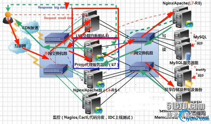

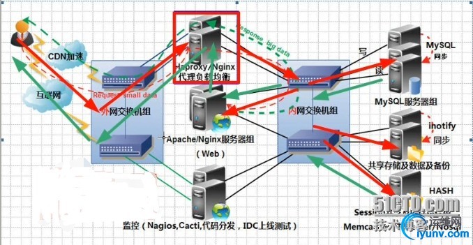

4层代理和7层代理介绍Haproxy软件的4层tcp代理应用非常优秀,配置非常简单方便,比lvs和nginx要方便的多,haproxy不需要在RS端执行脚本即可实现应用代理
从上图可以看出,haproxy采用的是NAT的工作模式,网站所有流量都经过haproxy,所以适用于那些访问量不是特别大的网站,在一般的中小型公司,建议使用haproxy做负载均衡。
Haproxy最大额优点在于其7层的根据URL请求头应用过滤的功能,在门户网站的高并发生产架构中。Haproxy软件一般用在LVS软件的下一层,或挂在硬件负载均衡althon、NS、F5下使用

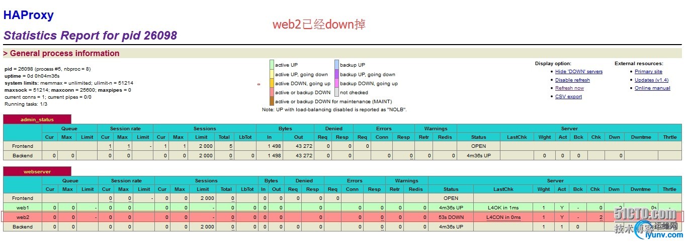

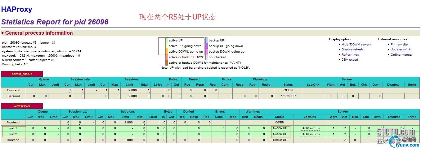

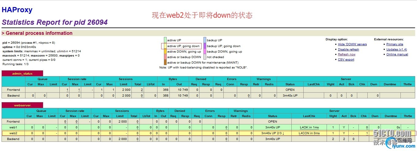

下一步,可以通过浏览器登录haproxy的健康检查状态页面,查看RS的健康状况
http://172.16.254.37:8080/admin?status
输入账户名密码之后,即可进入状态页面
下面进行对haproxy健康检查的测试,通过监控页面的RS状态显示颜色即可看
