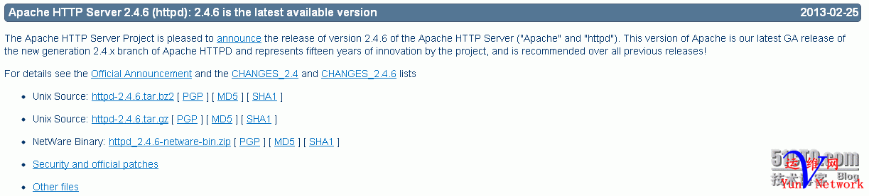

到官网上下载apache http的2.4.6稳定版本
http://httpd.apache.org/download.cgi#apache24

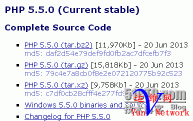

到官网上下载PHP的最新版本,
http://www.php.net/get/php-5.5.0.tar.gz/from/a/mirror
[nagios@study pkgs]$ wget 'http://www.php.net/get/php-5.5.0.tar.gz/from/us1.php.net/mirror'
