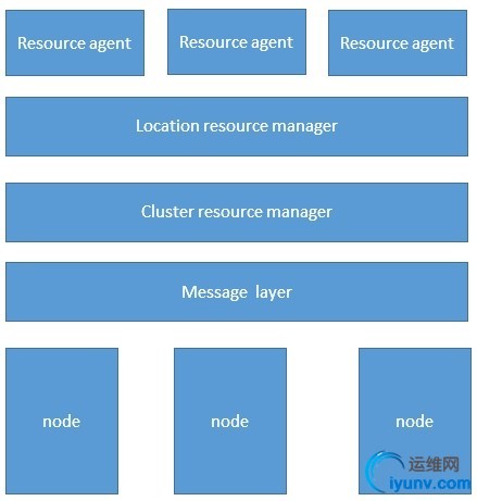

以上可以看出,在高可用集群中所用到的资源可能是各式各样的,而每一种资源都可能有不同的启动方式,而每一种启动方式都需要配置才能生效,所以这样就非常麻烦。这就引出了另外一个层次,本地资源管理器(location resource manager),本地资源管理器相对于集群资源管理器来说是负责战略实施,也就是战略落地,LRM一般由CRM直接提供,LRM在每个本地主机上都需要运行,但需要引用本地上的资源代理(RA,一种负责启动关闭资源的脚本)才能实现。具体结构是下图这样的:
