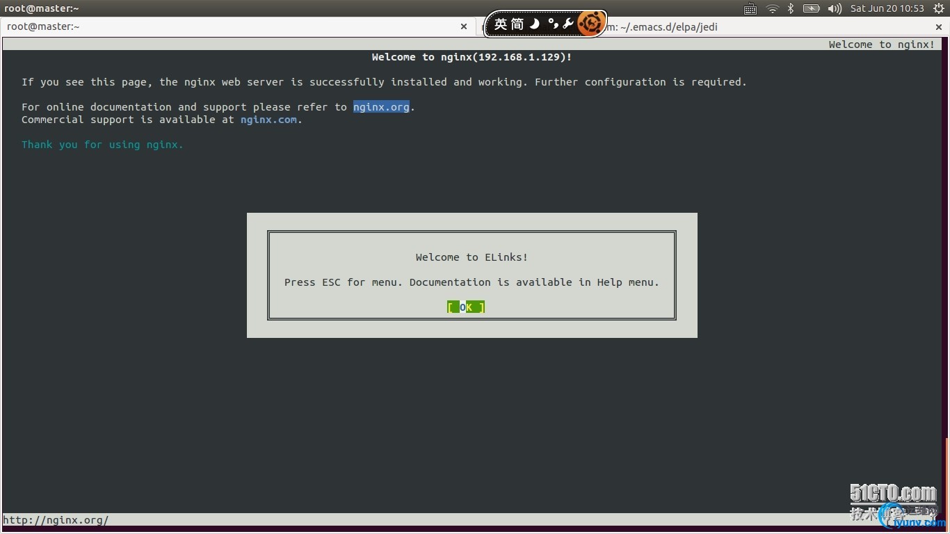

启动成功,我们可以访问首页去验证一下,
