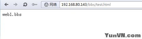

二、URL重写:
格式如下
rewrite <源匹配类型> <替换后的地址> <标识>
例:rewrite /images/(.*\.jpg) http://192.168.80.146/images/$1 permanent;
将访问本机的任何以.jpg结尾的都永久重定向到http://192.168.80.146/images/下的.jpg去
标识有以下四种:
last —— 持续标识,替换后的规则在继续匹配,拿更改后的地址重新去匹配,会产生死循环
例:location /image/ {
          rewrite /images/.*\.jpg http://192.168.80.143/images/a.jpg last;
  这样就残生死循环了,所以在定义的时候要避免重复
break —— 结束标识,表示到此为止,不再继续匹配
redirect —— 临时重定向标识,http协议代码为302
permanent —— 永久重定向标识,http协议代码为301
例:在192.168.80.146上定义重写如下
location / {
                rewrite ^/forum/(test.html)$ http://192.168.80.143/bbs/$1 permanent;
# server nginx restart
并在192.168.80.143上建立/var/www/html/bbs/test.html文件
在浏览器中输入http://192.168.80.146/forum/test.html 访问看看:
可以看到自动重写为http://192.168.80.143/bbs/test.html

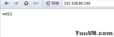

配置好了以后先访问先80.146看到是默认nginx的页面:
之后我们启动服务开始代理,在访问80.146看到的后端web1的页面:

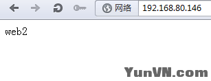

下面访问下nginx可以看到有轮询
但是这里有个问题就是没有状态检查,有错误时还照样轮询,所以这里使用第三方来做健康监测
