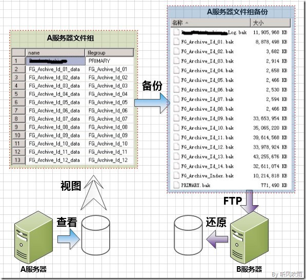

  有一个数据库大概在700G左右,需要从服务器A搬迁到服务器B,两台服务器网络传输速度可以达到8MB/s,怎么做才能更快的搬迁并且宕机时间最短呢?
  数据库业务逻辑概述:这个数据库只会插入数据,每天大概有300W条数据,不会对数据进行修改,只有一个表比较大,并且这个表是以自增ID作为分区依据列的,文件组会被重用,数据库为简单恢复模式,我定时会对表数据进行交换分区删除数据;
三.解决方案(Solution)
  之前我也写过关于搬迁数据库的一些文章:
  1. SQL Server 数据库最小宕机迁移方案,这篇文章是通过完全备份+差异备份的方式迁移数据库的,这种方式比较合适数据库只有20G左右的数据库,宕机时间=差异备份时间+传输差异备份时间+还原差异备份时间,一般来说这个时间都比较短,因为差异备份都不会太大;
  2. SQL Server 数据库迁移偏方,这篇文章是通过作业的方式迁移数据库的,一个事务中转移N条(大约2W条)数据,N值可以通过测试进行调整(需要看网络情况而定),这种方式比较适合数据库比较大,比如几百G的数据库,而且网络环境比较差的情况下,宕机时间≈0(当转移最后一部分数据足够小),缺点就是迁移的时间会比较长;
  3. 那么这篇文章我们再来讲讲其它方式的迁移,在上面提到的背景下,可以通过对分区文件组进行备份的方式迁移数据库,这种方式比较适合大数据库的迁移,宕机时间=最后一个文件组备份时间+传输备份时间+还原最后一个文件组时间,缺点是宕机时间会比较大,但是整体迁移的时间会比较小;下面是逻辑结构图:
  (Figure1:文件组搬迁逻辑图)
四.搬迁步骤(Procedure)

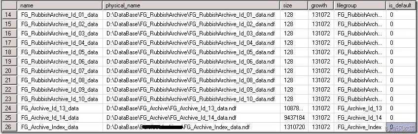

  在讲述搬迁步骤之前,我们首先来看看文件组的大体情况,通过下面的SQL语句可以查看文件组的相关信息,见Figure2、Figure3;
--查看文件组信息
SELECT df.[name], df.physical_name, df.[size], df.growth, fg.[name]
[filegroup], fg.is_default
FROM sys.database_files df
JOIN sys.filegroups fg
ON df.data_space_id = fg.data_space_id
  (Figure2:文件组列表)
  (Figure3:文件组列表)
  下面就讲讲搬迁的步骤:
  1. 首先我们先清理下数据,把不必要的数据通过交换分区的方式交换出去;
  2. 查看这张大表当前的自增ID值,通过修改分区方案让新插入的数据存入到一个空的文件组(因为空的文件组在最后备份会更小一点),很多情况下,文件组是会重用的,所以要注意这个文件组是空的;
  3. 设置数据库为完整恢复模式;
  4. 备份除了上面提到的文件组,如果条件允许可以进行备份的压缩;(动态生成SQL)
  5. 通过FTP传输备份文件到新的服务器;
  6. 备份主分区,需要确保这个时候不会对主分区的数据进行修改,并传输主分区备份文件;
  7. 先还原主分区的备份,再还原上面的文件组备份;(动态生成SQL)
  8. 对最后一个文件组进行备份,对日志进行备份,对没有做分区对齐的索引文件组进行备份,把这3个备份传输到新服务器;
  9. 还原文件组,还原日志;
