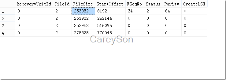

    SQL Server中靠日志来维护一致性(当然,日志的作用非常多,但一致性是日志的基本功能,其他功能可以看作是额外的功能)。通常我们创建数据库的时候,会附带一个扩展名为ldf的日志文件。日志文件其实本质上就是日志记录的集合。在SQL Server中,我们可以通过DBCC LOGINFO来看这个日志的信息,如图1所示。
  图1.DBCC LOGINFO
  该命令可以从VLF的角度从一个比较高的层级看日志。其中值得注意的列是VLF大小,状态(2表示使用,0表示从未使用过),偏移量。对于这些信息对我们规划VLF数量的时候很有帮助,因为VLF过多可能引起严重的性能问题,尤其是在复制等Scale-Out或HA环境下。

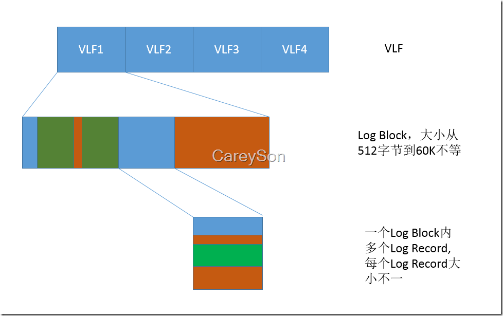

  VLF和Log Block和Log Record的关系如图3所示。
  图3.三者之间的关系

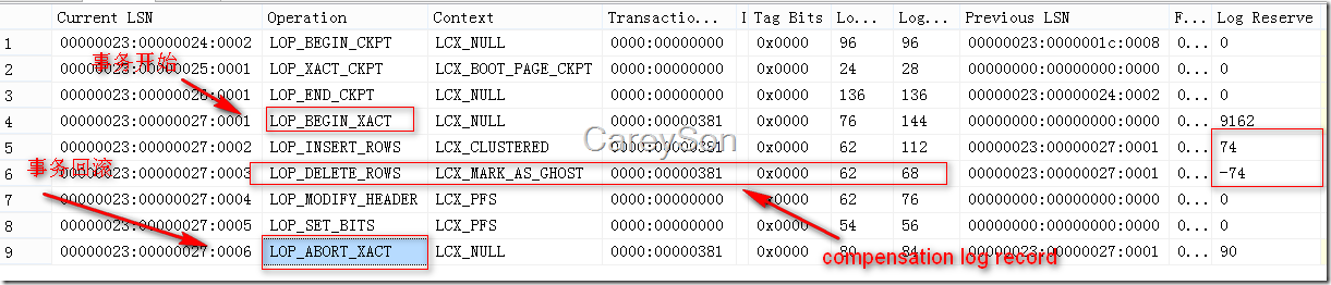

    因此,Log Record会为这些列保存一些字节来执行数据库回滚,最简单的例子莫过于执行插入后Rollback事务,则日志会产生一条所谓的Compensation Log Record来反操作前面已经插入的事务,如图4所示。
  图4.Compensation Log示例
  图4执行的是一个简单的Insert语句,然后回滚。我们看到,SQL Server生成了一个Compensation Log Record来执行反向操作,也就是Delete操作。值得注意的是,为了防止这些回滚操作,SQL Server会保留一些空间用于执行回滚,我们看到LOP_INSERT_ROWS保留的74字节空间被下面的Compensation Log Record所消耗。Compensation Log record还有一个指向之前LSN的列,用于回滚,直至找到LOP_BEGIN_XACT的事务开始标记。另外,Compenstion Log Record只能够用于Redo,而不能用于Undo。

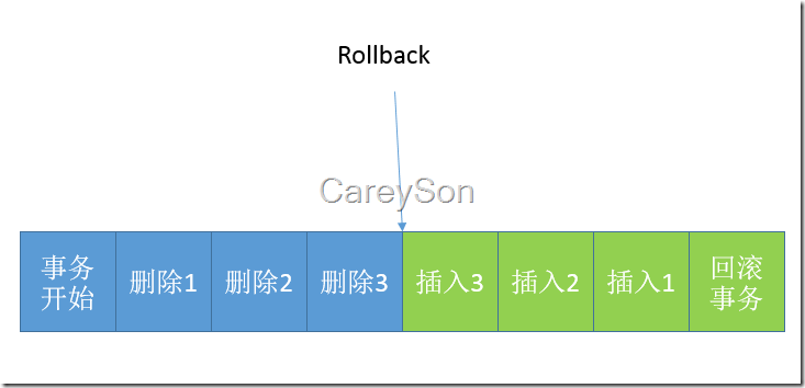

  那假设我们某一个事务中删除了多条数据怎么办?比如说,某一个事务中一个Delete语句删除了10行,则需要在Log Record对应10个LOP_DELETE_ROWS(引申一下,由此我们可以看出某一个语句可能导致N个Log Record,这么多Log Record在复制,镜像时都需要在另一端Redo,因此需要额外的开销),如果我们此时RollBack了该事务,则Redo的顺序是什么呢,如图5所示。
  图5.回滚事务
  图5中,删除3条数据后,进行回滚,首先从删除3开始,生成对应的反向Compensation Log Record,并指向删除2,再对应删除2生成反向Compensation Log Record并指向删除1,以此类推,最终回滚事务指回开始事务。

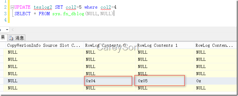

  因为日志既要用于Undo,又要用于Redo,因此为了能够成功生成Compensation Log Record,需要日志既记录被修改前的数据,又记录被修改后的数据,比如我们在图6中做一个简单的更新。
  图6.记录更新之前和之后的数据
  值得注意的是,如果修改的值是聚集索引键,则由于修改该数据会导致存储的物理位置改变,所以SQL Server并不会像这样做即席更新,而是删除数据再插入数据,从而导致成本的增加,因此尽量不要修改聚集索引键。

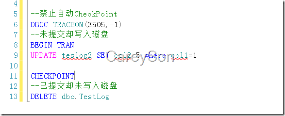

    图7中,我们进行一个简单测试,在启动过程中,首先禁用了CheckPoint以防止自动CheckPoint,然后我们修改数据,不提交,并持久化到磁盘。另一个线程修改数据并提交,但未持久化到磁盘。为了简单起见,我把两个线程写到一个窗口中。
  图7.需要Undo和Redo的两个事务

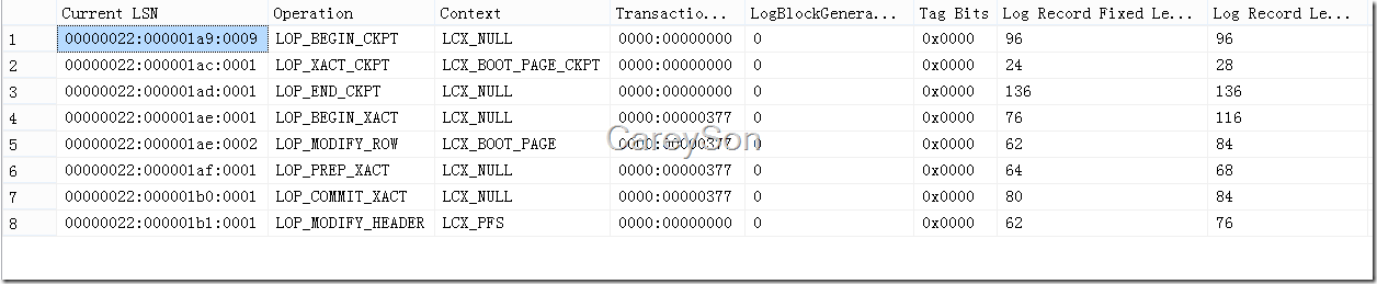

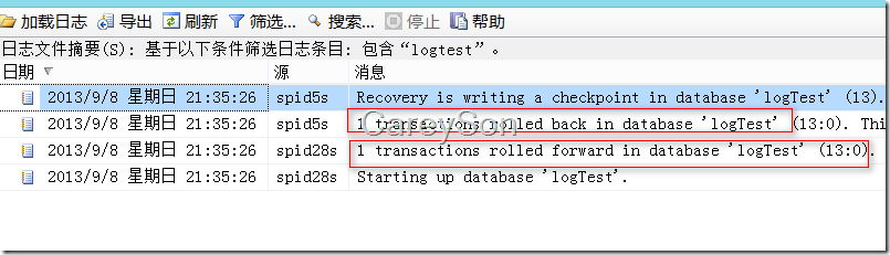

  此时我们强制杀死SQL Server进程,导致数据本身不一致,此时在SQL Server的重启过程中,会自动的Redo和Undo上面的日志,如图8所示。
  图8.实现Redo和Undo

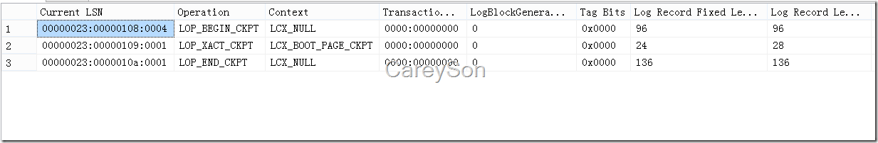

  我们在日志中可以看到的CheckPoint标记如图9所示。
  图9.CheckPoint标记
  其中,这些Log Record会包含CheckPoint的开始时间,结束时间以及MinLSN,用于复制的LSN等。由图9中我们还可以看到一个LOP_XACT_CKPT操作的Log Record,该操作符的上下文如果为NULL的话,则意味着当前:
  • 包含未提交事务
  • 该Log Record记录包含未提交事务的个数
  • 包含未提交的事务所涉及的LSN
    由CheckPoint的机制可以看出,由于内存中的数据往往比持久化存储中的数据更新,而CheckPoint保证了这部分数据能够被持久化到磁盘,因此CheckPoint之前的数据一定不会再需要被Redo。而对于未提交的事物所修改的数据写入持久化存储,则可以通过Undo来回滚事务(未提交的事物会导致CheckPoint无法截断日志,因此这部分日志可以在Recovery的时候被读取到,即使这部分日志在CheckPoint之前)。
