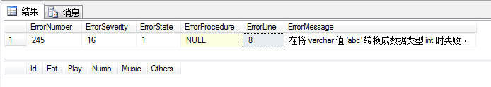

13    select Error_number() as ErrorNumber,  --错误代码
14           Error_severity() as ErrorSeverity,  --错误严重级别,级别小于10 try catch 捕获不到
15           Error_state() as ErrorState ,  --错误状态码
16           Error_Procedure() as ErrorProcedure , --出现错误的存储过程或触发器的名称。
17           Error_line() as ErrorLine,  --发生错误的行号
18           Error_message() as ErrorMessage  --错误的具体信息
19    if(@@trancount>0) --全局变量@@trancount,事务开启此值+1,他用来判断是有开启事务
20       rollback tran  ---由于出错,这里回滚到开始,第一条语句也没有插入成功。
21 end catch

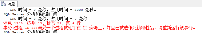

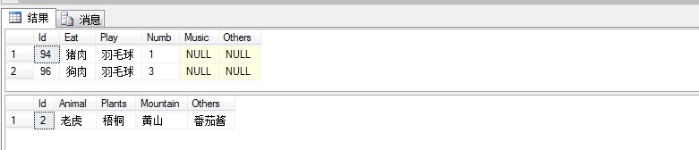

  跟着做:打开两个查询窗口,把下面的语句,分别放入2个查询窗口,在5秒内运行2个事务模块。
begin tran
update lives set play='羽毛球'
waitfor delay '0:0:5'
update dbo.Earth set Animal='老虎'
commit tran
begin tran
update Earth set Animal='老虎'
waitfor  delay '0:0:5' --等待5秒执行下面的语句
commit tran
select * from lives
select * from Earth

  什么是死锁,为什么会产生死锁。我用 “事务把死锁给整出来啦” 标题下的两个事务产生的死锁来解释应该会更加生动形象点。
  例子是这样的:
  第一个事务(称为A):先更新lives表 --->>停顿5秒---->>更新earth表
  第二个事务(称为B):先更新earth表--->>停顿5秒---->>更新lives表
  先执行事务A----5秒之内---执行事务B,出现死锁现象。
  过程是这样子的:
  • A更新lives表,请求lives的排他锁,成功。
  • B更新earth表,请求earth的排他锁,成功。
  • 5秒过后
  • A更新earth,请求earth的排它锁,由于B占用着earth的排它锁,等待。
  • B更新lives,请求lives的排它锁,由于A占用着lives的排它锁,等待。
  这样相互等待对方释放资源,造成资源读写拥挤堵塞的情况,就被称为死锁现象,也叫做阻塞。而为什么会产生,上例就列举出来啦。
  然而数据库并没有出现无限等待的情况,是因为数据库搜索引擎会定期检测这种状况,一旦发现有情况,立马选择一个事务作为牺牲品。牺牲的事务,将会回滚数据。有点像两个人在过独木桥,两个无脑的人都走在啦独木桥中间,如果不落水,必定要有一个人给退回来。这种相互等待的过程,是一种耗时耗资源的现象,所以能避则避。
