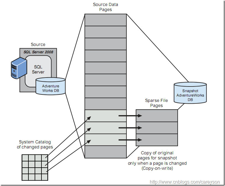

    与备份数据库复制整个数据库不同,快照并不复制整个数据库的页,而是仅仅复制在快照建立时间点之后改变的页。因此,当利用快照进行数据库恢复时,也仅仅将那些做出改变的页恢复到源数据库,这个速度无疑会大大高于备份和恢复方式。这个原理如图1所示(图摘自SQL Server 2008揭秘)。
  图1.镜像的原理

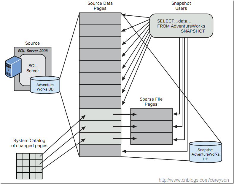

  由图1可以看出,快照并不是复制整个整个数据库,而仅仅利用快照存储原始页。因此可以看出,源数据库上建立快照会给IO增加额外负担.当对快照数据库进行查询时,快照时间点之后更改的数据会查询数据文件,。这个概念如图2所示(图摘自SQL Server 2008揭秘)。
  图2.查询快照数据库时查询的分布

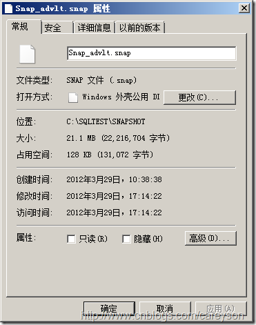

    由上图中可以看出,快照数据库的文件是基于稀疏文件(Sparse File),稀疏文件是NTFS文件系统的一项特性。所谓的稀疏文件,是指文件中出现大量0的数据,这些数据对我们用处并不大,却一样占用着磁盘空间。因此NTFS对此进行了优化,利用算法将这个文件进行压缩。因此当稀疏文件被创建时,稀疏文件刚开始大小会很小(甚至是空文件),比如图3所示的文件就是一个稀疏文件。虽然逻辑上占了21M,但文件实际上占了128KB磁盘空间。
  图3.一个稀疏文件

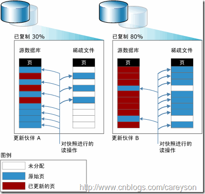

  而当快照创建后,随着对源数据库的改变逐渐增多,稀疏文件也会慢慢增长,概念如图4所示。
  图5.随着源数据库的更改越来越多,稀疏文件不断增长
  所以,通常来说,当稀疏文件增长到源数据库文件大小的30%时,就应该考虑重建快照了。

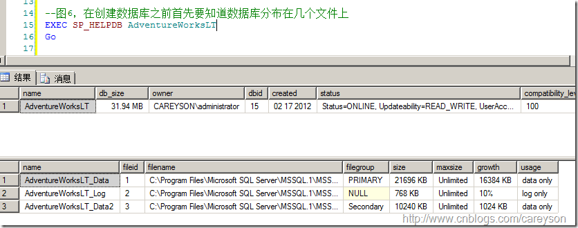

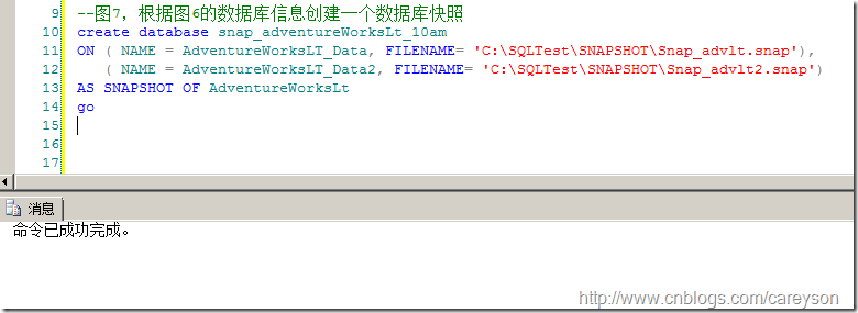

    无论是使用SSMS或是命令行,快照只能通过T-SQL语句创建。在创建数据库之前,首先要知道数据库分布在几个文件上,因为快照需要对每一个文件进行copy-on-writing。如图6所示。
  图6.首先查出数据库的文件分布
  根据图6的数据库分布,我们通过T-SQL创建快照,如图7所示。
  图7,根据图6的数据库信息创建一个数据库快照

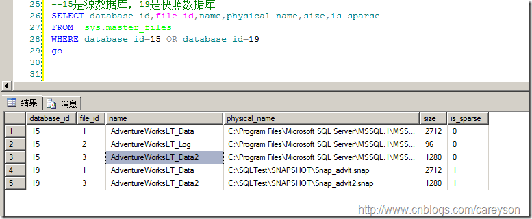

  通过如下语句可以看到,快照数据库文件和源数据库的文件貌似并无区别,仅仅是快照数据库文件是稀疏文件,如图9所示。
  图9.源数据库和快照数据库

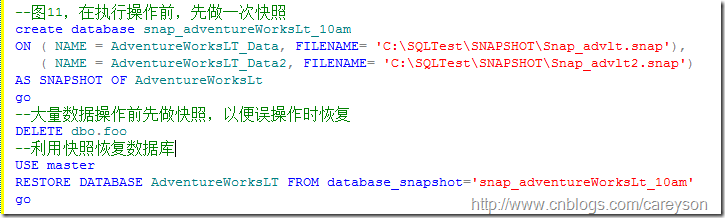

  我们也可以利用快照恢复数据库,这个恢复速度要比普通的备份-恢复来的快得多,这也可以将数据库呈现给测试人员,当测试结束后,恢复数据库到测试之前的状态。如图11所示。
  图11.利用快照恢复数据库
