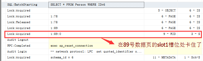

  3. 然后我们开下另一个会话连接,读取ID=6的记录会是怎样????好奇吗????
1 SELECT * FROM Person WHERE ID=6
  从上面流程你是否看到,当扫描到89号数据页的slot1槽位的时候卡住了。。。我想你应该知道update正好已经给这条记录加上了X锁。。。如果你
  够细心,你还会发现,给S锁附加记录的条件是在当引擎发现记录所在的数据页已经附加上了IX锁的情况下,才给该号数据页下的每条记录附加S锁,
  对吧。。。好了,既然在Profile上面看不到了,我还是有其他办法来判断到底select语句现在处于什么状态。

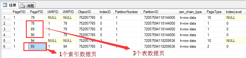

  2. 然后我们看下数据页的分布情况,可以看到下图中78,89,90是表数据页,93号为索引数据页。
1 DBCC TRACEON(2588,3604)
2 DBCC IND(Ctrip,Person,-1)
