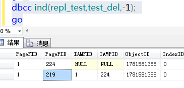

  3.DBCC IND命令来找到数据页id,找到数据页id:219,这个数据页存放了test_del的数据
  使用dbcc page查看数据页的内容以及行偏移量
dbcc page(repl_test,1,219,1)
