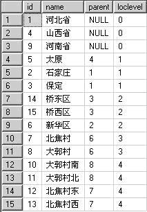

  接下来就可以使用该关键字创建存储过程返回结果集,并附加每条记录所位于的“层”数,如下图所示:
  最后需要在前台界面将其显示出来,由于记录已经按层次返回,需要做的就是按层次首其输出,首先将第0层数据输出,接下来将遍历第0层数据,将第一层数据添加到合适的父对象中,重复此过程直到填充结果。那么这里的难题就在于如何查找父对象,我们当然可以遍历集合,但是这么做的话如果数据量很大将导致效率低下。既然可以得到当前对象所位于的层的信息,就也是这树倒置的树是一层一层向下填充的,我们可以定义一个临时集合变量,存储当前层上一层的所有父对象,在插入当前层对象时遍历集合变量以插入到合适的位置,同时我们还必须保证在逐层读取数据时临时集合变量中持有的始终时当前层上一层所有的对象,程序流程图如下所示:

  3.3 创建pr_GetLocations存储过程:
CREATE PROCEDURE pr_GetLocations
AS
BEGIN
WITH locs(id,name,parent,loclevel)
AS
SELECT id,name,parent,0 AS loclevel FROM tb_loc
WHERE parent IS NULL
UNION ALL
SELECT l.id,l.name,l.parent,loclevel+1 FROM tb_loc l
INNER JOIN locs p ON l.parent=p.id
SELECT * FROM locs
END

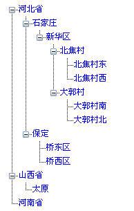

  3.10 向Default.aspx页面上添加TreeView控件:
  3.11 在Default.aspx页面后置代码中编写BindData数据绑定方法:
private void BindData()
DAO dao = new DAO();
LocationCollection locs = dao.GetLocations();
TreeNodeCollection nodes = CreateTreeNodes(locs);
foreach (TreeNode node in nodes)
trvLocation.Nodes.Add(node);
  3.12 BindData方法调用了CreateTreeNode方法返回节点集合,该方法中递归调用自身以得到全部所在地节点:
private TreeNodeCollection CreateTreeNodes(LocationCollection locs)
TreeNodeCollection nodeColl = new TreeNodeCollection();
foreach (Location loc in locs)
TreeNode node = new TreeNode(loc.Name, loc.Id.ToString());
if (loc.SubLocations.Count > 0)
TreeNodeCollection subColl = CreateTreeNodes(loc.SubLocations);
foreach (TreeNode subNode in subColl)
node.ChildNodes.Add(subNode);
nodeColl.Add(node);
return nodeColl;
  3.13 最后在页面加载事件里执行数据绑定:
protected void Page_Load(object sender, EventArgs e)
if (!IsPostBack)
this.BindData();
  3.14 在浏览器中预览结果:

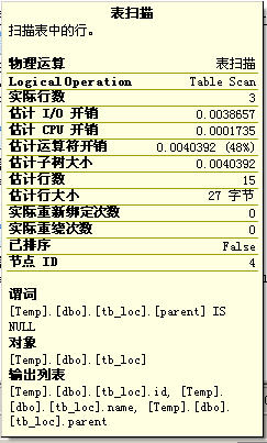

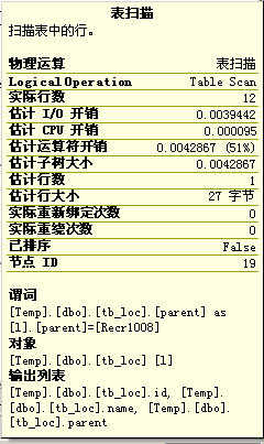

  感谢各位支持,在SQL Server Management Studio中抓取了查询单表和以上算法的执行计划,供大家参考吧
  1.select * from tb_loc
  2. exec pr_GetLocations
