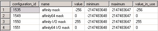

SELECT *
FROM sys.configurations
WHERE [name] LIKE '%affinity%';
  例如,如果把 Affinity Mask 设置为 3,即 00000011,则意味着只有 0 和 1 号 CPU 可以使用。
  假设有 64 个 CPU,则常用的 Affinity Mask 值有:
  • 255 -> 0xFF
  • 65280 -> 0xFF00
  • 16711680 -> 0xFF0000
  • 4278190080 -> 0xFF000000
  • 4294967040 -> 0xFFFFFF00
  • -256 -> 0xFFFFFF00

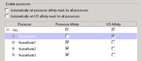

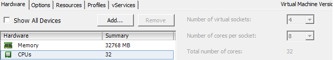

  下面的 VM 的配置为 4 * 8 = 32 Logical CPUs 情况。
  设置 NumaNode0 上的 8 个 CPU 用于 I/O,其他 3 个节点用于 Processor。

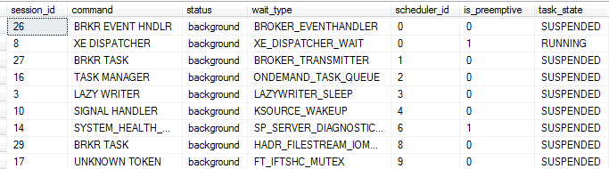

  SQL Server 中的 Session 实际上只描述了建立连接后的通道,通过该通道可以发送 Request,通道也可以保持空闲。所以 Session 不会与特定的 Scheduler 进行绑定。
SELECT s.session_id
,r.command
,r.[status]
,r.wait_type
,r.scheduler_id
,w.is_preemptive
,t.task_state
,u.cpu_id
FROM sys.dm_exec_sessions AS s
INNER JOIN sys.dm_exec_requests AS r ON s.session_id = r.session_id
INNER JOIN sys.dm_os_tasks AS t ON r.task_address = t.task_address
INNER JOIN sys.dm_os_workers AS w ON t.worker_address = w.worker_address
INNER JOIN sys.dm_os_schedulers AS u ON t.scheduler_id = u.scheduler_id
WHERE s.is_user_process = 0
ORDER BY r.scheduler_id;
  当 Session 建立后,会将当前负载最低的 Scheduler 分配给该 Session。然后,当 Session 中有新的 Request 抵达时,SQL Server 会将最近处理过该 SPID 中 Request 的 Scheduler 作为推荐的调度器(Preferred Scheduler)优先调度。尽管如此,当 Session 中抵达的 Request 开始排队时,SQL Server 会计算每个 Scheduler 的 Load Factor,寻找负载最低的 Scheduler 来处理任务。
