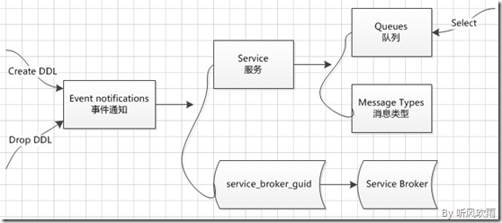

  下图是我对事件通知逻辑关系的理解,当数据库A或者实例B产生DDL就会激发事件通知,这个通知把相应的DDL的XML信息发送给队列,你可以通过SQL获取到队列中的XML;
  (Figure1:事件通知逻辑关系图)

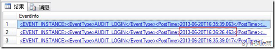

  Step17可以通过Figure6所示的方式进行测试,执行Step18的SQL脚本返回Figure7信息,从内容看的确是监控到了用户登录的信息,同样我们可以通过Step19的SQL脚本查看错误日志的,效果是一样的。
  (Figure6:测试登陆)
  (Figure7:SQL跟踪事件AUDIT_LOGIN)
  (Figure8:ERRORLOG读取)
  对比Figure7和Figure8的事件时间,可以看到事件先写入了错误日志中,再异步写入到事件通知的消息队列中;

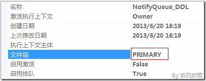

  6. 队列是存储在什么地方?以什么的形式存储的?存储怎么保证消息的安全性(数据库宕机或者数据丢失等情况)?
  解答:从下图看来,队列是存储在主文件组中的。
  (Figure11:队列属性)
