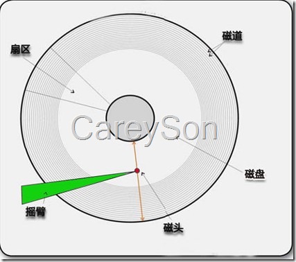

  由图1可以看到,硬盘上磁盘进行高速旋转,磁头臂在磁盘上来回移动进行数据的读取和写入。这也是为什么我们说硬盘是一个机械部件的原因。通过图2我们可以更抽象的来看磁盘读取数据的方式。磁盘由圆心向外被划分为多个磁道,所谓摆臂在磁道上来回移动也就是摆臂在磁道间的来回移动,
  图2.更抽象的硬盘原理

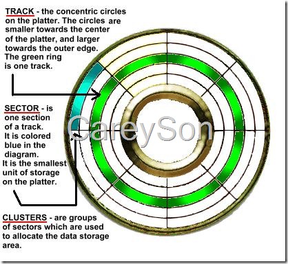

  除了磁道之外,一个磁道还会被划分为多个扇区,如图3所示。
  图3.磁道,扇区和簇
  我们可以看到,扇区是硬盘寻址的最小单位,但实际上分配空间时最小的单位是簇(Clusters)。这也就是为什么硬盘上文件的实际大小和占用空间不同的原因。
