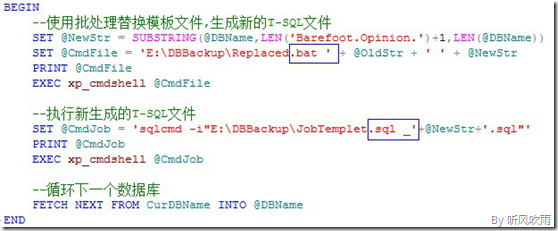

  上面的脚本中你需要注意两点,如下图所示:“bat”字符串后面是有一个空格的,如果没有这个空格就会报错的;另外一点就是“sql”字符串与“_”之间也是有个空格的,这个空格是因为在使用Replaced.bat批处理创建文件的文件名的时候多一个空格(暂时还没找出原因),所以这里的文件名称需要加一个空格;

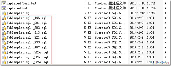

  执行完上面的脚本之后,在E:\DBBackup的目录下会生成下图所示的SQL脚本文件:
  (Figure6:生成的SQL脚本文件)

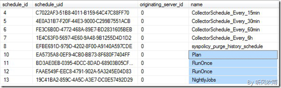

  但是为了能分散作业的执行时间,我们有两种方式做到这点:
  1) 在JobTemplet.sql中有一个参数@active_start_time=10000,这个参数的意思是在深夜1点钟的时候执行作业,所以可以在Replaced.bat这个批处理再加一个参数,并且在JobTemplet.sql中替换成我们想要的值,在外层T-SQL调用Replaced.bat的时候记录这个值,并传入到Replaced.bat中(这就留给读者自己实现吧,我只实现了下面的第二种方法);
  2) 修改已经创建作业的执行时间,下面的代码实现了批量修改作业的执行时间,使用游标的形式,循环调用msdb.dbo.sp_update_schedule修改作业的执行时间;

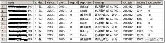

--查询作业的执行情况
SELECT b.name,b.enabled,b.description,b.date_created,b.date_modified,
a.step_id,a.step_name,message,run_date,run_time,run_duration
FROM [msdb].dbo.[sysjobhistory] AS a
LEFT JOIN [msdb].[dbo].[sysjobs] AS b
ON a.job_id = b.job_id
ORDER BY name
  (Figure8:作业执行情况)

  在表[msdb].[dbo].[sysschedules]中也同样包含作业计划信息;
  (Figure10:sysschedules信息)
