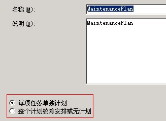

  (一) 使用【维护计划】->【维护计划向导】,在出现的窗体中需要注意一个选项,如图2所示,需要选择【每项任务单独计划】,这样才能在作业中看到不同的任务所对应的作业,这样的好处是可以单独执行某个作业。
(图2)

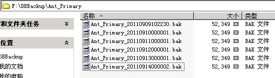

  (六) 在测试过程中,为了看看维护计划中【清除维护任务】的效果,我们缩短了保留的天数,设置为5天,图7是执行作业前的bak文件列表,图8是设置为保留5天并执行作业后的bak文件列表。可以看到最久的一个bak文件被删除了。
(图7)
