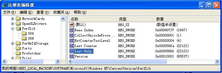

  (图三)
  在图三中我们看到,Perflib下存在两个子项目
  [HKEY_LOCAL_MACHINE\SOFTWARE\Microsoft\Windows NT\CurrentVersion\Perflib\004]
  [HKEY_LOCAL_MACHINE\SOFTWARE\Microsoft\Windows NT\CurrentVersion\Perflib\009]
  经过比较,发现在两个子文件夹项目下面存在的计数器最大值不同

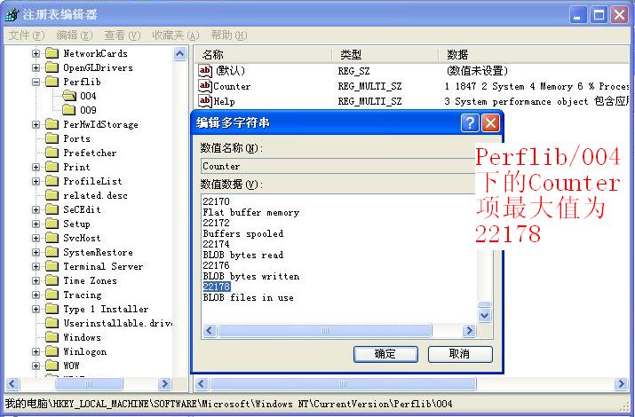

  (图四)Perflib\004中Counter项目的最大值为22178(这个值根据不同的机器各不相同,不是固定值)
  (图五)Perflib\004中Help项目的最大值为22179(这个值根据不同的机器各不相同,不是固定值)
  (图六)Perflib\009中Counter项目的最大值为22122(这个值根据不同的机器各不相同,不是固定值)

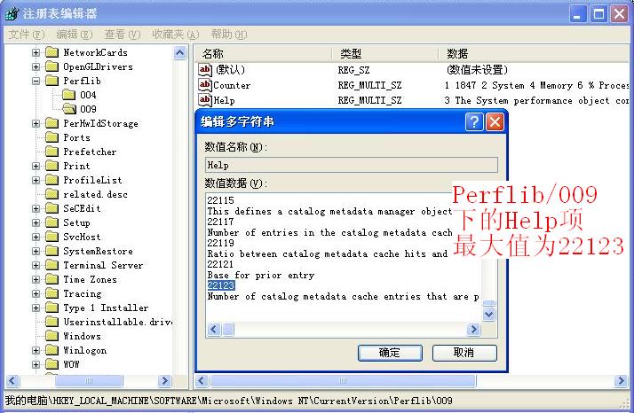

  (图七)Perflib\009中Help项目的最大值为22123(这个值根据不同的机器各不相同,不是固定值)
  很显然,如图所示,在我的机器上[HKEY_LOCAL_MACHINE\SOFTWARE\Microsoft\Windows NT\CurrentVersion\Perflib]中
  "Last Counter"和"Last Help"这两项的值,和[HKEY_LOCAL_MACHINE\SOFTWARE\Microsoft\Windows NT\CurrentVersion\Perflib\009]中保存的最大值是相同的,分别为22122和22123(这两个数值每台电脑各不相同),而和[HKEY_LOCAL_MACHINE\SOFTWARE\Microsoft\Windows NT\CurrentVersion\Perflib\004]中保存的最大值不相同,正是由于这个差异,造成了SQL Server 2008 安装过程中遇到“性能计数器注册表配置单元一致性”检查失败的故障。
