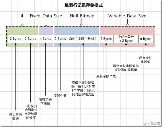

  单看上面的计算公式是比较难理解的,而且MSDN并没有提供相关的说明,比如上面公式最后的4代表什么意思?我参考了一些书籍之后整理出下面更容易理解的堆记录存储格式图,希望能帮助大家理解:
  (Figure1:堆表记录存储格式)

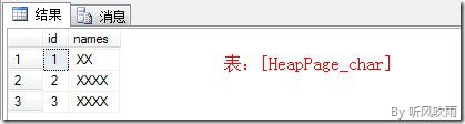

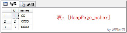

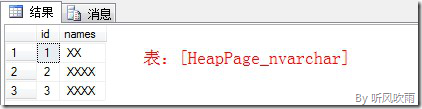

  (四) 返回3个测试表数据;
-- 返回表数据
SELECT * FROM [HeapPage_char]
SELECT * FROM [HeapPage_nchar]
SELECT * FROM [HeapPage_nvarchar]
