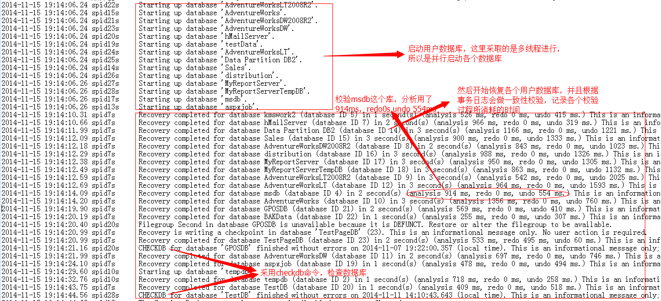

  上一篇我们介绍了SQL Server实例启动的过程,并且分析了其详细的过程,而在这一流程中,有一个步骤非常关键,就是加载恢复用户数据库的过程,我们来截取这段日志信息:
  上面是一个正常启动各个用户库的流程,SQL Server会采用多线程的进行数据库启动,并且在这个过程中进行一致性校验,确保启动的数据库能够正常使用。

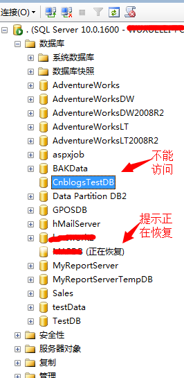

  我们先来看数据库:
  在实例启动的过程,恰巧有一个库显示了上面我们提到的一个状态:RECOVERING(恢复中),我顺便把图给截图了,当然出现这个情况很正常,有时候刷新一下就正常,其它用户库没有显示是因为库太小,恢复时间太短,我们捕捉不到。
  我们来看,上面我们建立的测试库CnblogsTestDB已经不能访问了,我们来看一下Error中的错误信息:
  错误信息很明显,说这个该文件不能访问,并且确切的说出了这个为操作系统错误,那我们看操作系统的错误记录:
  可以看到在Windows系统日志中也能看到该部分错误信息。
  解决方案:
  此问题的解决方法还是很简单的,一般主要是因为权限问题,只需要将数据库管理员账户组,提权到可读写权限就可以,然后重启服务:
  上面的情况是找到数据库文件,但是不能打开数据库文件,当然还有可能是直接找不到数据库文件,系统会报出如下错误:
  会给出17204错误,报找不到文件错误

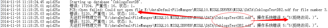

  辅助文件组问题
  上面的出现问题的文件为数据库的主文件组,当我们数据库在承载到一定数据量的情况下,我么采取多个辅助文件组来容纳数据,下面我们来看一下辅助文件组的问题:
  同样的提示的辅助文件组不能正常打开,或者找不到相关的辅助文件组,遇到这样的问题我们怎么解决呢?

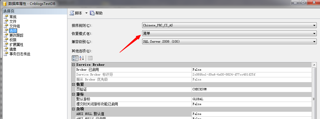

  我们先来看数据库模式为简单(SIMPLE)模式的,我将咱们的测试库设置成简单模式:
USE CnblogsTestDB
GO
ALTER DATABASE [CnblogsTestDB] SET RECOVERY SIMPLE WITH NO_WAIT
GO
  然后我们停掉实例,然后删除掉该库的日志文件,然后重新启动
  可以看到处于简单模式下,如果日志文件出现错误,在启动的过程是不会发生任何问题的,这里的原因我们在启动Error日志文件中能找到答案:
  经过上面的日志分析,我们可以看到,当数据库处于简单模式下,数据库在启动的过程中,如果发现任何与日志相关的信息,则会重新创建一份日志文件,保证数据库的正常访问。

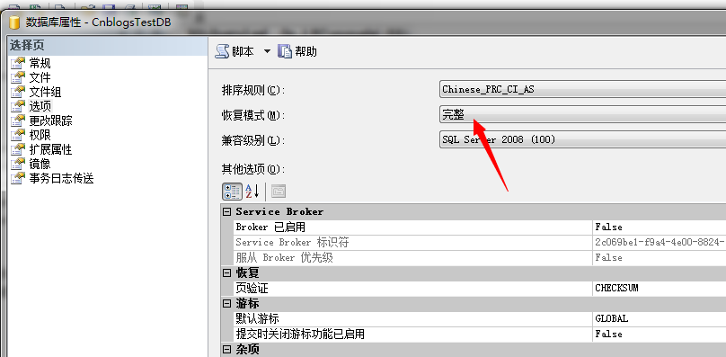

  下面我们在看看如果恢复模式为“完整”模式下的,数据库上次没有正常的情况,SQL Server数据库是如何处理的,
  我们先将数据库改成完整恢复模式,停掉实例,然后删除日志,然后启动
  然后我们启动,可以看到这个时候,数据库不能正常访问的,该错误的Error的日志信息为:
  windows平台下也为我们记录了该错误的日志信息:
  其实出现上面的错误,很正常,因为有些数据库的事务性操作已经记录到事务日志中,还未写入磁盘数据页中,这时候发生了宕机,或者非正常关闭,这个对SQL Server数据库是能应付的,但是,而在启动的过程找不到相关的事务日志尽心回滚和写入操作,所以该库的数据时非一致性的,所以SQL Server是不让我们使用该库,出现此种错误,我们的解决方式有如下几种:

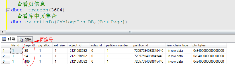

--查看页信息
dbcc  traceon(3604)
--查看库中页集合
dbcc extentinfo(CnblogsTestDB,[TestPage])
  上图显示了,通过扫描表信息,共含有3个数据页,每个数据页中的数据量存储占比到了96.55%,也就是说基本上是填充满了。

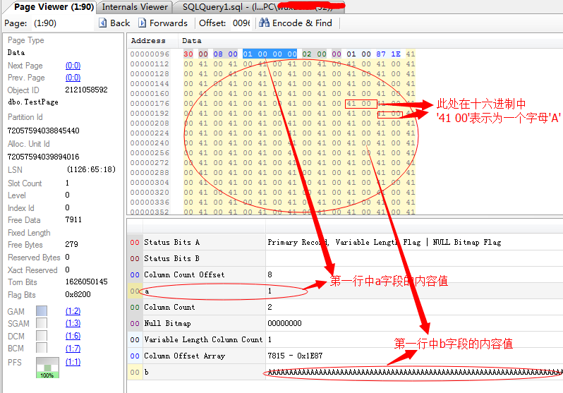

  当然,我们还可以通过DBCC PAGE命令,来查看每个页中的具体内容,我们简单的看一个页面编号为90的数据页:
  通过上面的命令可以看到,该数据页中存储的为表中的第一行的数据,并且在数据库存储文件中是以十六进制方式编码存储。

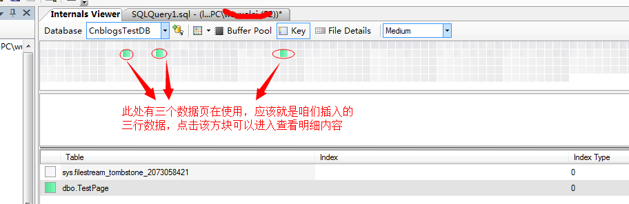

  当然,如果感觉此方式不直观,可以利用一个小工具进行数据页的查看,这里我推荐使用Internal Views(此工具在桦仔的博文中有详细介绍),可更直观的展示数据存储页信息:
  这里我们可以点击我上面上面查看的第一行的数据内容页进行查看

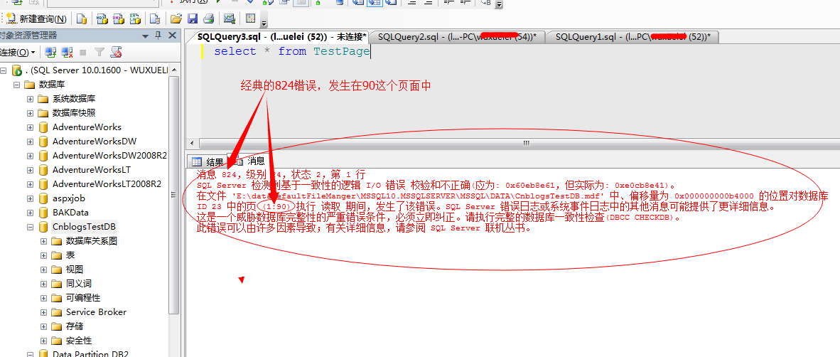

  经过上面的分析步骤,其实我的目的是想重现在SQL Server启动过程中,或者在线上的数据库经常遇到的经典错误824错误
  上述过程是原理篇,因为我们必须知道数据存储的底层原理,才能理解好这个错误的原因,以及找到正确的处理方法。
  下一步,我们来重现这个错误的原因,我们知道在我新建的测试表中含有两个字段:a和b,并且a为int类型、b为nvarchar类型
  然后我们介绍了底层的存储机制,我现在将第一列a字段的整形数据内容存储改成字符串类型,依次来损坏掉该数据页内容

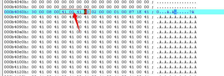

  我先将服务停掉,然后用文件编辑工具,修改此数据页内容,该数据页内容为十六进制内容,当然在我搞坏这部分数据页之前我先做一个完整备份
  然后修改该数据页信息,这里我使用UltraEdit文本编辑工具,打开文件,找到该数据页内容
  我们将上面的源数据更该一下,来把这个数据页损坏掉
  我们保存,然后重新启动该数据库看看
  这就是我们平常比较常见的824错误的过程,而此过程有可能是磁盘坏道造成,或者误修改文件等诸多原因,但是此问题还是比较常见的
  当然,这种数据页面的损坏可能造成的影响不是库级别的,也就说不会造成数据库不能访问,其它表是能正常访问的,但是只是在操作此损坏的数据页的时候才会报错,但有时候这几个数据页的损坏对业务产生的影响有可能就是致命的,所以我们要解决掉。

  在数据库启动的过程中,会发生一致性校验,所以该错误应该会记录到Error的错误日志文件中,我们来看:
  windows平台下的错误日志:

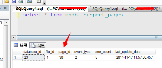

  当然,在启动的过程中该问题有可能发生很多,比如磁盘坏道等原因,一系列的数据页可能就没法访问了。所以SQL Server会将这些损坏的页面记录到msdb系统库中,这我们在这个库中查找到损坏的页面集合:
  至此,我们已经重现了经典的824错误,那我们该如何解决此问题呢?
