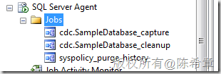

  执行之后,会有如下的输出消息
  这个提示的意思是说,要启动SQL Server Agent。因为CDC功能是要通过一个两个作业来自动化完成的

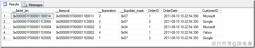

  那么,我们来看看CDC做了什么事情呢?
SELECT * FROM cdc.Orders_CT
  我们可以来解释一下上面结果的含义
  __$operation=2的情况,表示新增
  __$operation=3或者4,表示更新,3表示旧值,4表示新值
  __$operation=1的情况,表示删除
  很好理解,不是吗?

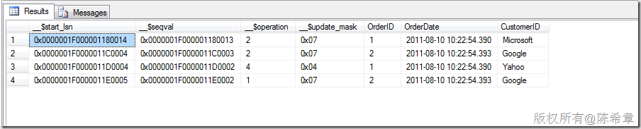

  但是,我们一般都是需要按照时间范围进行检索,对吧,所以,需要使用下面的语法进行查询
--按照时间范围查询CDC结果
DECLARE @from_lsn BINARY(10),@end_lsn BINARY(10)
DECLARE @start_time DATETIME = '2011-8-10 00:00:00'
DECLARE @end_time DATETIME ='2011-8-11 00:00:00'
SELECT @from_lsn=sys.fn_cdc_map_time_to_lsn('smallest greater than or equal',@start_time)
SELECT @end_lsn=sys.fn_cdc_map_time_to_lsn(' largest less than or equal',@end_time)
SELECT * FROM cdc.fn_cdc_get_all_changes_Orders(@from_lsn,@end_lsn,'all')
  关于sys.fn_cdc_map_time_to_lsn这个函数,请参考
  http://msdn.microsoft.com/en-us/library/bb500137.aspx
  查询的结果如下
