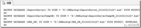

  生成的脚本如Figure2所示,如果想脚本更加美观,可以加上GO语句,如Figure3所示:
  (Figure2:生成的T-SQL脚本)
  (Figure3:生成的T-SQL脚本)

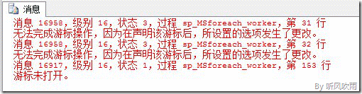

  而且需要注意在创建存储过程的时候需要设置SET QUOTED_IDENTIFIER OFF,当 SET QUOTED_IDENTIFIER 为 ON 时,标识符可以由双引号分隔,而文字必须由单引号分隔;当 SET QUOTED_IDENTIFIER 为 OFF 时,标识符不可加引号,且必须符合所有 Transact-SQL 标识符规则。具体可以参考:SET QUOTED_IDENTIFIER (Transact-SQL)

  执行上面的存储过程就可以备份所有数据库(系统数据库除外,想要过滤数据库可以填写@whereand参数的条件),执行上面SQL的效果如下图所示:
  (Figure6:错误信息)
  如果没有设置SET QUOTED_IDENTIFIER 这个选项为 OFF ,那么在调用存储过程sp_MSforeachdb_Filter的时候会出现下图所示的错误信息:
  (Figure7:错误信息)
